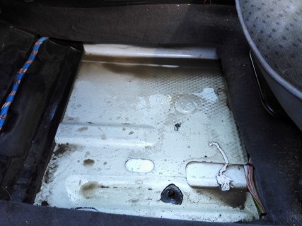

Xantiaan iski tulva, ihmettelin kun alkoi jaloissa lotina kuulumaan :shock: . On tullut ajeltua normaalia enemmän pikatietä näillä hienoilla kesäkeleillä :lol: ja nyt sen huomasi. Raa'asti vaan mattopuukolla lattiamatto auki, oli lohjennut massaus sisäpuolelta siitä pohjan (mikälie-reiän) kohdalta, näkyy kuvassa, ja koko kuskin puoli aivan litimärkä.

Löytyihän se oikea syypää tulvaan, takaa oli vielä enemmän märkä. Palkin tulppa irronnut pyöräkotelosta :cry:
