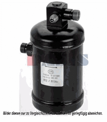

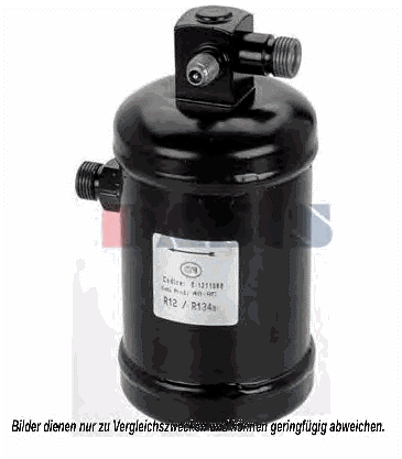

Ja se kuivain on tuon näköinen purnukka.

zX-files kirjoitti:Ja se kuivain on tuon näköinen purnukka.
Tuon näköinen purnukka on syytä jättää kauppaan. Jos noissa liitoksissa ei ole tulppia niin kuivain on jo kuivannut varaston ilmaa sen verran kuin siihen vettä imeytyy eikä sillä ole mitään virkaa.

Tuotekuvan mallikappale on tulppaamaton, jotta liitokset näkyisivät. Sinetöinnin tärkeydestä tuolla jo kirjoitinkin.

Joissakin on päällä tarkistussilmä, josta näkee, varsinkin koneen käydessä, vihertävää litkua olevan.

Tuossa kuvan purkissa se silmä tuijottaa suoraan ylöspäin. Ei peli ole menetetty vaikka kuivain hetken tulpattomana onkin, vacumipumpun se "vaivainen" yhden barin alipaine kiehuttaa kosteudet hittoon järjestelmästä. Se vihreä siellä litkussa on sitä vuodonpaljastukseen käytettävää värjättyä kompuraöljyä, jota kiertää kylmäaineen mukana järjestelmässä, tullen ulos kera kylmäaineen vuotokohdasta, jos mahtuu.
