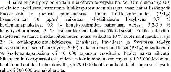

Kyllä se on vanhaa faktaa sekin että katupöly jo sellaisenaan aihettaa runsaasti hengitystieongelmia ympäri maailmaa ja se todella tappaa, paljon. Pienhiukkaset yleensäkin tapaa valtavasit väkeä vuosittain. Silkka katupöly on erittäin ikävää kamaa.
Nykyäänhän katupölystä kannattaa jopa seuloa platina ja palladiumkin pois. Hengitysilmassa on nokihiukkasta, bitumia...
