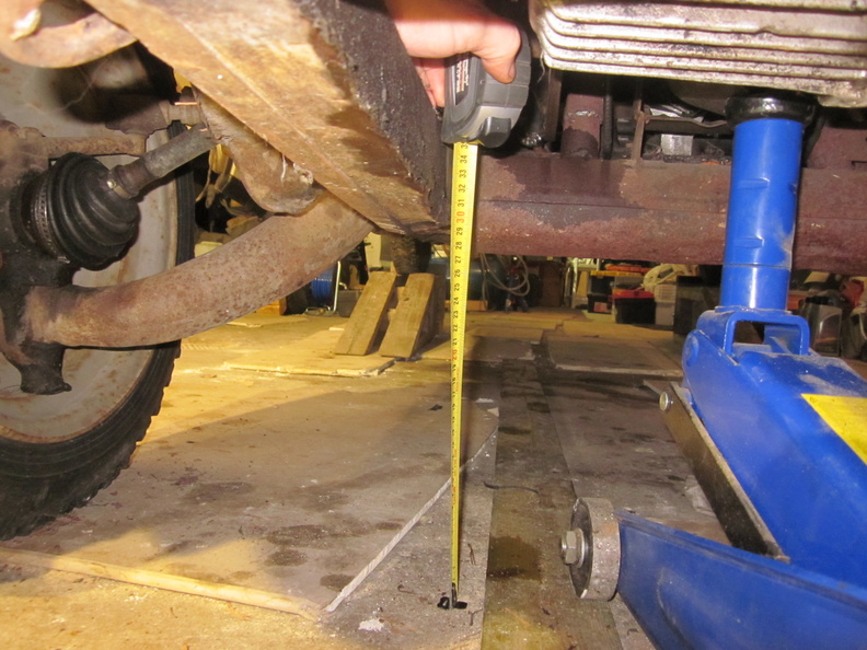

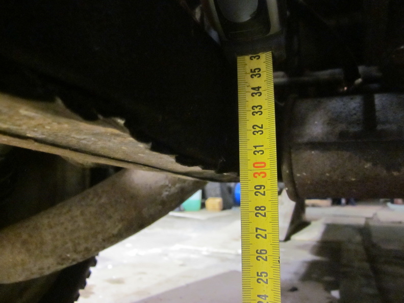

Honda fr-v:n ulosjousto takana 90mm ja edessä 85mm. Mitattu koko etu- tai takapäätä roikottaen, joten kallistuksenvakain ei sotke mittausta. Tuohan on selvästi enemmän kuin c5:ssa tai xantiassa! Eipä silti, ihan mukavalta jousitus tuntuukin.
Suzuki grand vitaran perän nostin murikasta ilmaan niin ulosjoustoksi sain 80mm.

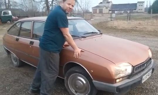

Tuli ajeltua viikonloppuna gsa:lla. Tuntuma on että ulosjoustoa on enemmän kuin CX:ssä. Menee kuin pilven päällä isoissakin heitoissa.
