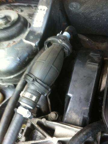

Polttoaineletkut käsipumpulta syöttöpumpulle uusittu, ilmavaiva ei korjaantunu, joten käsipumppu tai tankilta tulevassa linjassa häikkää.
Pa-suodatinkoteloa putsaillessa löysin siitä hanan. Mitä se tekee? Eli XYD9 polttoainefiltterin kotelon takanurkassa (huohotushässäkän paikkeilla) on semmonen valkonen pyöriteltävä jutska, jossa nuolet. Otan kuvan. Mitä se tekee ja missä asennossa sen pitää olla?

haojaa. kerroppas millainen PA suodatin ja pumppu sulla on käytössä . lisäksi kurki apukuskin puolelta PA linjaa pitkin , näkyykö siellä sellaista mötikkää ,johon PA letku menee , ja siinä on myös vesiletku mukana.
alota OHITTAMALLA se mötikkä siitä PA linjasta.
jos sulla on apukuskin puolella sellainen kalvomallinen pumppu ,jossa on putsari alapuolella , niin siinäkin saattaa olla ilmavuotoja . eikä paljoa parempi ole se mäntäpumppu tyyppinenkään.
eti jostain noista alkajaiseksi.

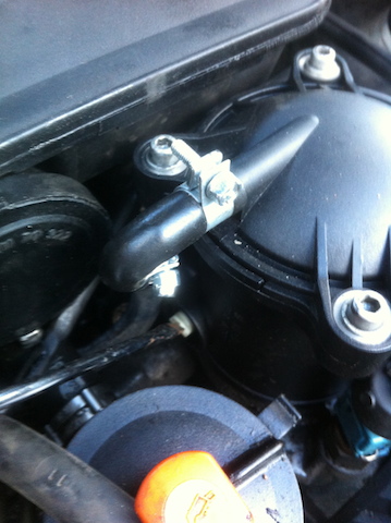

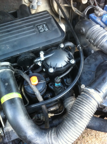

Tommonen suodatin.
Ja toi valkonen, mihin toi tosi likanen ruuvimeisseli osoittaa, on se "hana" mistä kyselin...
Ja siirtopumppu on tommonen. Kävin tänään hakee M-kaupan veneosastolta testimieleks uuden. Ainaki sain tällä testattua, et onks alkuperäinen horo.

Onks tässä sähköistä tms siirtopumppua jossain? Tankissa? Jossain välillä?
N
N
Re: Partner 1.9D 1998 Elvytys
ei noissa oo erillistä pumppua. HDi versiossa löytyy. kuitenkin tuo sun pösös näyttää tuoreemmalta ja nuo mun ohjeet ovat siihen vanhempaan variaatioon.
Tuoreitahan ne, pösöt.
Arvelin, et laitan sinne semmosen sähköpumpun, mut et jos siellä jo on semmonen, ni sen tietenki korjaisin, enkä uutta viereen asettelis...

Tossa linkin kuvassa osa nro9 on se, mikä mua askarruttaa. Mikä se on ja missä asennossa sen pitäis olla?

Siinä suodattimen jalassa on jonkinlainen termostaatti, jolla polttoaineen lämpätilaa kannen kanavistossa säädellään. Näin muistelen. Sen valkoisen lätkän takana on o-rengas, joka on voinut kovettua, ja näin ollen on mahdollinen ilmavuodon aiheuttaja.Neppi kirjoitti:Tossa linkin kuvassa osa nro9 on se, mikä mua askarruttaa. Mikä se on ja missä asennossa sen pitäis olla?

Juu "jonkinlainen" termostaatti siinä on, se termostaatti säätää moottorin lämpötilaa ei sen kummempaa.eskere kirjoitti:Siinä suodattimen jalassa on jonkinlainen termostaatti, jolla polttoaineen lämpätilaa kannen kanavistossa säädellään. Näin muistelen. Sen valkoisen lätkän takana on o-rengas, joka on voinut kovettua, ja näin ollen on mahdollinen ilmavuodon aiheuttaja.Neppi kirjoitti:Tossa linkin kuvassa osa nro9 on se, mikä mua askarruttaa. Mikä se on ja missä asennossa sen pitäis olla?

Höpönlöpön. Kysymyksessä on siis toi polttoainesuodattimen kotelon alanurkassa oleva valkonen "vipu", mun kuvassa ruuvimeisselin osoittama, ton linkin kuvassa osa numero 9. Ei varmaan säädä koko koneen lämpötilaa! Ü
Siinä "vivussa" on nuolet ja sitä pystyy pyörittelee, mihinhän asentoon se kuuluis asetella? Toimintaperiaate ymmärtääkseni on, et sen hanatermostaattihommelin kautta löpö ohjautuu joko suodattimelle, tai ensin suodattimen alapuoliseen labyrinttiin lämpiämään ja sit vast suodattimelle. En vain löydä logiikkaa vempeleen käyttöjärjestelmästä.
Siis aivan oikein suodattimen jalassa on moottorin jäähdytystermostaatti ja kotelon rungossa on polttoaineen lämmityksen säädin.

Siinä hanassa on nuolet <- -> ja jos pappatunturissa ois samanlaiset nuolet, ni luulisin, et vaakassa se on kii ja pystyssä auki. Tää vaa ei oo pappis (vaikka seki on kyllä tuolla pihalla), ni en tajuu koko hommaa.
Kävin sopimassa keskiviikoksi takaiskuventtiili- ja nylonputkikaupat, josko vaikka vielä samaan läjään pikkunen sähköinen siirtopumppu... Uudet oorenkaat siihen hanajutskaan. Jos ei sillä tokene, tursotan tiivisteliimaa maskinreijistä koko konehuoneen täyteen.

Pääsin vihdoin tutkimaan ilmavuoto-asiaa tarkemmin. Löytyi suodatinkotelon termostaattihanajutskan kohalta tippa. Kotelo irti ja sit taistelin sen termostaattihanajutskan siitä irti. O-renkaat kovettunu ja litistyny, niinku oletus oli. Neljännestä kaupasta (Etra, ~4€) löytyi sopivat.
Homma kasaan, ja ainaki ekan koeajon perusteella tuntuis paremmalta. Nythän tuo on seissy yön, joten aamukäynnistys selvittää loput. Jos toi vieläki sammuu koulun risteykseen, käyn hakemassa ne uhoamani nailonit ja takaiskuventtiilit rekkaosakaupasta.
Missä asennossa sen polttoaineen esilämmitystermostaattihanan pitäis olla?
