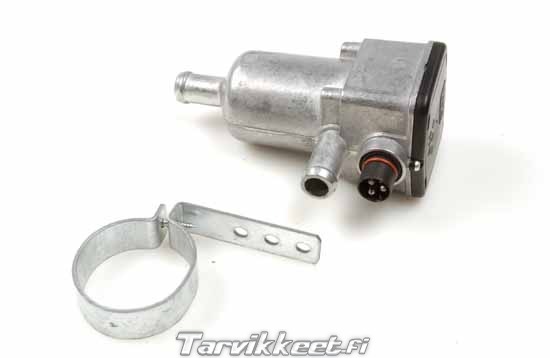

vaikka tuommosia voi hyödyntää
muutama
muutama
vaihtoehto
vaihtoehto

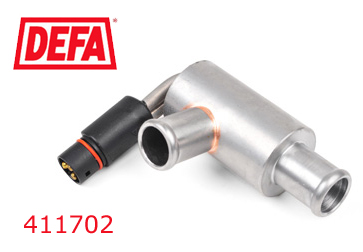

eiku
toinen piti olla tommonen

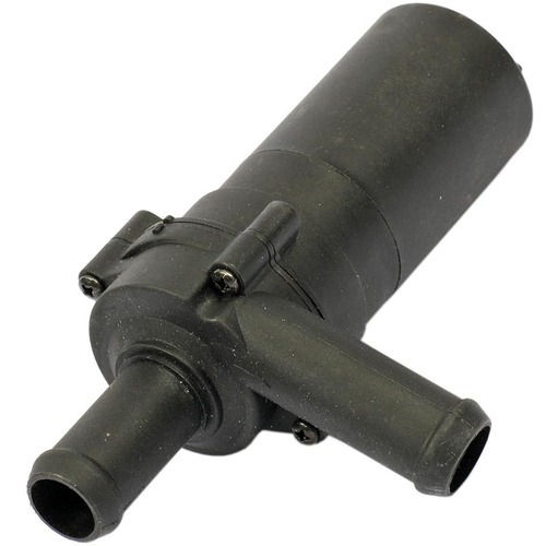

ja pumppu
tuommonen . löytyy 16mm tai 19 mm:n liitännöillä

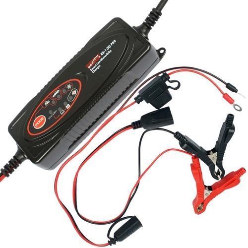

laturi
tuommonen suunnilleen . toimii mulla . on hyvä kun ei tarvii näpelöidä asetuksia niin kauan kun on kytkettynä akkuun. mulla se on kiinteästi.
kokemjne
Viestit: 4708
Liittynyt: 01.02.2009 15:49
Re: C6, letkulämmittimen asennus minne
Viesti Kirjoittaja kokemjne »
jos haluu hienostella ja maksaa enemmän ,niin hakee Ctekin .mutta tuolla neljänkympin laturilla pärjää hienosti.

kokemjne kirjoitti:tuossa taitaa olla kysymys nesteestä , kun sitä lämmitetään riittävästi ( +60 C ) neste alkaa kiertää ilmankin sitä pumppua . mutta pumppu nopeuttaa lämmitystä.
Juu, joku termosifoni-ilmiö tjsp. Jonkun wanhan 2T-koneen jäähdytyskin toimi niin, Saab tai Warre?
Mutta silti pitää tietää mihin letkuun laittaa, jotta molemmat päät on auki lohkon vesitilaan. Nykyisin kun noita nestekiertoja ohjataan entistä tarkemmin, voi nuo ohuemmatkin letkut olla sulki kylmänä.

kokemjne kirjoitti:ei se lämppärin letkuun laitettava tarvitse VÄLTTÄMÄTTÄ pumppua , mutta pumpullinen nopeuttaa lämmitystä , eikä ole edes ongelma sähkön suhteen . kun kerran tolppaa imuroidaan lämmitykseen , niin samalla siinä sivussa menee automaattilaturikin.
vesipumppu maksaa semmosen 60-80 ja on helppo asentaa . kuluttaa sähköö 0.6 A tunnissa .
No kuinka se neste kiertää ilman pumppua? Eiköhän se jää kohisemaan siihen vaakasuoraan?

Asensin viime syksynä Defan lämmittimen C6:een Defan ohjeen mukaiselle paikalle. Ei kierrä vesi tarpeeksi ilman pumppua kun on niin monimutkainen järjestelmä. Lämpömittarin anturi kuumeni kyllä kun on ekana putkistossa josta seurasi käynnistysongelmia. Laitoin pumpun lisäksi niin loppui käynnistysongelmat. Pumppu kierrättää tosi tehokkaasti niin lämpiää tasaisesti.

rallyedriver kirjoitti:... kun varaa ei ole ollut kiertovesipumppuun....
Itse kävin eilen hakemassa/ostamassa Kahalta(maahantuoja) sen kiertovesipumppu sarjan (n.145€), sai käytettyä työpaikkani alennusprosenttia ;) kiitos vaan varaosa henkilöille duunissa.
Nyt olisi sitten itse lämppäri ja pumppu hommattuna, vielä kun ne jossain välissä kerkeisi asentaa, ajattelin laittaa samaan paikkaan missä webasto pitäisi olla.
