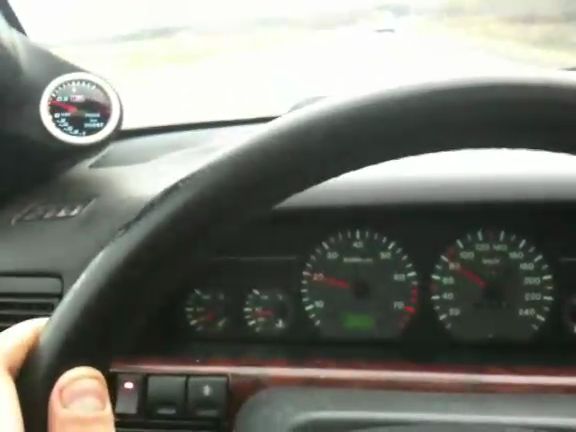

1barin paikkeilla se tosiaan tekee "fuel cut"in ja sytyttää vikavalon, kokemuksesta voi sanoa :D
Jeth
Viestit: 993
Liittynyt: 07.02.2009 10:38
Paikkakunta: Seinäjoki
Re: Xantia Activa 2.0 tct - "varaosa-auto"
Viesti Kirjoittaja Jeth »
Jeth kirjoitti:1barin paikkeilla se tosiaan tekee "fuel cut"in ja sytyttää vikavalon, kokemuksesta voi sanoa :D
empäs kerennyt muokata, mutta löytyi arkistosta vielä videokin

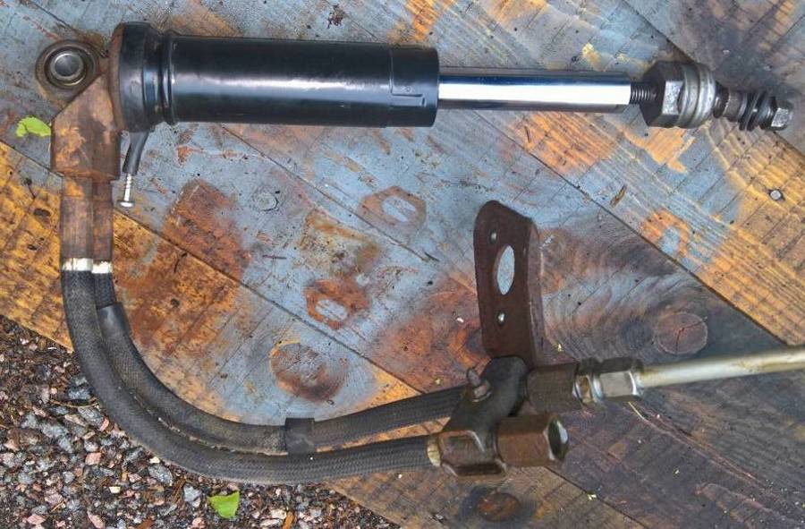

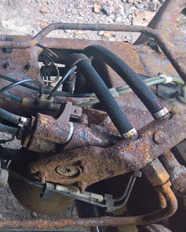

Lainaan ketjua. Mullakin 2.0 tct.
Taka-activasylinterin renkaanpuoleinnen letku alkoi vuotamaan ilmeisesti ihan siitä sylinterin vierestä. Kuva: https://goo.gl/photos/BEkdE4MmZWzXgMPQ6" onclick="window.open(this.href);return false;
Saapiko noita jostain valmiina vai menenkö hydrauliikkaliikkeeseen kyseleen josko sen voi korjata ?
Minne tuo letku menee, onnistuuko sen irroitus kotikonstein ?
Xantia Activa -96 2.0 TCT, C4GP -07 2.0 HDI aut
Wesa
Viestit: 1341
Liittynyt: 01.02.2009 17:45
Viesti Kirjoittaja Wesa »
Letkut menee kelkan päälle kannakkeeseen josta jatkuu kovilla putkilla. Putket ensin irti kannakkeesta jotta saa letkun yläpäät ja sylinterin irti. Letkut irronnee tuosta sylkyn päästä, en ole kokeillut, mutta ei voi kiertää ellei yläpää irti. Letkut noin 400 mm ja 1/4" kamaa. Oikeiden päiden tekeminen voi olla vaikeaa, vaan johtunee siirtymään "standardiosiin" mikä voi tarkoittaa kovan putken katkaisua ja leikkuurengasliittimellä lähtöä, -mikäli putkessa ruostumaton kohta?

Tuossa vielä parempi kuva aiheesta. Näyttäisi olevan R 1/4" kierre letkun sylinterin päässä ja av 15. Ulkopäässä prässättynä tuo ISO kartioliitos jossa M16x1,5 sisäkierre. Kuvassa toisessa lähdössä omatekoinen putkilähtö..

Oletko varma etta itse letku vuotaa? Pitäisi tulla aika vauhdilla lientä ulos! Yleisin vuotovika on sen sisemmän suojaputken tyven ja sylinteriputken olakkeen välinen vuoto kun olakeeseen pääsee väliin ruuoste. Myös se pieni vuotoputki, jossa laittamassani kuvassa näkyy ruuvi, voi murtua tyvestään. Oheisilla sivuilla citrojim ohjeistaa seikkaperäisesti kuinka nämä korjataan hyödyntäen XM:n ohjausvaihteen sisäpään suojaa. http://www.eastment.net/ramrep/index.htm" onclick="window.open(this.href);return false;
Sen ohuen suojapalkeen saa ehjänä pois kun on varovainen. Ensin venytetään palkeen ohuen pään reikää siitä pallonivelen juuresta. Itse aloitin pikku ruuvarrilla jossa hieman pyöristetyt nurkat ja sain väliin pitkäkärkisten pihtien kärjet joilla avaamalla venytin reikää jotta mahtuu tulemaan läpi. Palje sellaista kumimuovia, eikä halkea ainakaan lämpimässä/lämmitettynä helposti.
Jos kuitenkin noissa letkuissa vuoto, ei citrojimin tekstistä päätellen kannata yrittää avata niitä 15 kantoja kuin hyvällä lenkillä.

En oo varma. Lientä tuli reilusti ja tuo letkun pää oli selvästi märin kohta. Tulin juuri auton alta. En oo kerenny aiemmin aloittamaan korjausta, kun tuo moottoripyöräkin vikoo. Viikonloppuna ois ollu kisat ja olin "ennakkosuosikki" - ainakin omasta mielestä. Kiitos taas ohjeista, kerkesit vastata ennen kuin kysyin.
Letkut päineen on hyvännäköisessä kunnossa. Taidan pyytää velipoikaa videoimaan vikakohtaa kun laitan auton käyntiin. Ettei tule aloitettua korjausta väärästä kohdasta.
pieniapina
Viestit: 59
Liittynyt: 26.02.2010 10:39
Paikkakunta: Raahe
Viesti Kirjoittaja pieniapina »
Wesa kirjoitti:Oletko varma etta itse letku vuotaa?
Nyt oon varma. Neste tuli letkusta noin sentin päästä liittimestä.
Otin vararenkaan telineineen irti. Tuosta pääsee irroittamaan yläpään. Ilmeisesti kannakkeen voi jättää paikalleen. Letkut irti putkesta ja tuo kannakkeen puritusruuvi auki. Pirun ahtaalta näyttää...
pieniapina
Viestit: 59
Paikkakunta: Raahe
Sylinteri paikallaan. Koekäyttö tehty. Ei vuotoja.

Paikallinen Citroen-liike ei löytänyt uusia letkuja, mutta ohjeisti käymään Ahlsell-kaupassa. Siellä näppärä hydraulimies laittoi uudet letkut 25 eurolla. Kävin kaverin metallipajalla neuvomassa tietokonehommissa ja vastapalveluksi vaihtoivat sylinterin puslan.
Olihan tuo sylinterin/letkujen vaihto vähän hankala operaatio ilman nosturia pihalla tehtynä. Onneks on pienet kädet. Ansaitsin työstä 120 euroa. Kaks päivää liiton päivärahalla. Toki suunnittelua ja arpomista suurin osa ajasta, mutta asiakas ei valittanut.

Heh, ny posahti keulasta activasylinterin letkut. Käytänköhän mää tuota laitetta jotenkin väärin. Mutta kun noista hyppyreistä on mukava ajella kovempaa kuin muut.
Mikä se on se ohut letku joka menee sylinteriin ? Miten sen saa katkaistua ? Sylinterin mutterit oli mulle liian tiukassa. Tais mennä rälläköinti hommaksi.

Eikös se pieni ohkainen letku ole vain keräilypussilta lähtevä paluuletku? Jos oikein muistan niin siinä letkussa on liitos muoviseen putkeen, joka on kiinni ihan vain painamalla. Jos vuoto tulee pienestä letkusta niin katsopa, ettei se vain ole pudonnut pois paikaltaan. Tuossahan ei ole varsinaisesti painetta, eli siitä ei pitäisi kovin paljoa tulla, eikä vaikuta ajoon.
Xantia Activa 2,0 tct
pieniapina
Viestit: 59
Paikkakunta: Raahe
Joo, pikkuletkusta tuli tuota samaa vihreää nestettä. Liitokset oli vain painamalla, joten siitä selvisin.
Sylinterin kiinnitysmutterit piti hioa pois. Lainasin kaverilta paineilmakäyttöisen hioimen.
Maanantaina Ahsellille laitattaan uudet letkut. Sitten tuleekin ongelmia.
- Miten ihmeessä kaksi letkua saa yhtäaikaa kierrettyä paikalleen? Irrottaessa katkaisin toisen letkun.
- Sylinterin molempien kiinnityspulttien "paikallaanpitokuusiokolot" pyöristyivät. Saapikohan noita "nivelpultteja" uusia ja miten ne vaihdetaan ? Tarttee käydä kyselemässä Suzu-Autosta neuvoja.

Vein sylinterin Ahsellille ja lupasivat alkuviikosta letkut kuntoon. Pyysin laittamaan letkuun "pyöritettävän" kiristysmutterin jolloin takaisinlaitto onnistuu.
Puhdistan sylinterin kiinnityspulttien kierteet, laitan ylemmän iskuporakoneella ja alempaan laitan kaksi tavallista mutteria kierrelukitteella niin ei tarvi "paikallaanpitokuusiokoloa".
