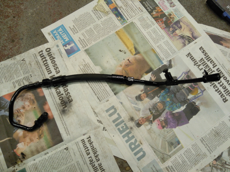

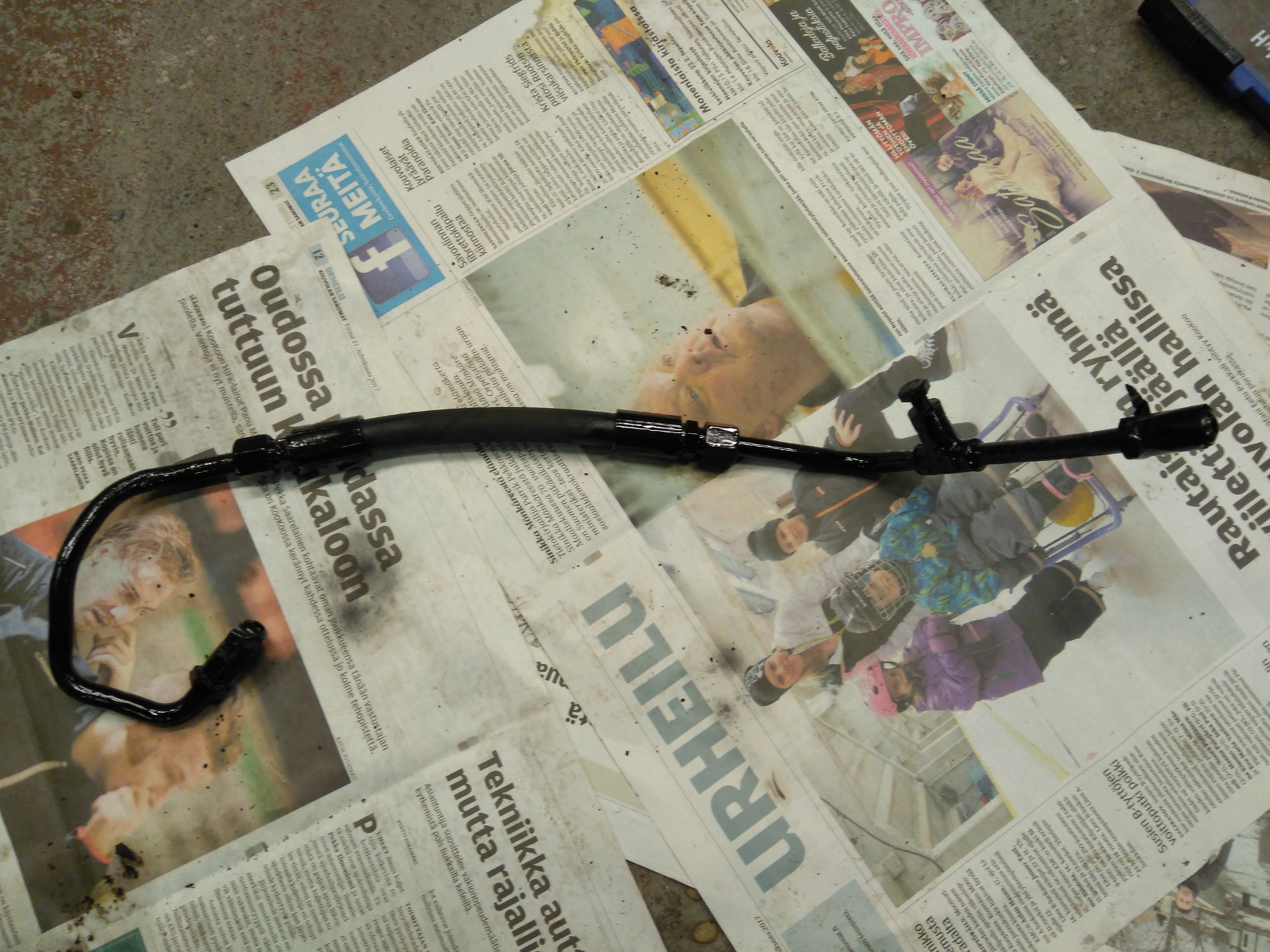

Tässä XM:ään kaksi vasemmanpuoleista päätyä on itsetehtyjä, ja 2 oikeanpuoleista alkuperäisiä. Ja myönnetään, en vielä tiedä, tiivistyykö liitoksen pohjalle. Juntturi kyllä tuntuu hyvin kiristävän, kun paikalleen kokeilin.
Seuraavassa se paloista koottu putki: Vasen pääty XM:n etuputkesta, keskiosa hydrauliikkaliikkeestä, ja oikea pääty alkuperäinen. On nyt vasen takaputki.

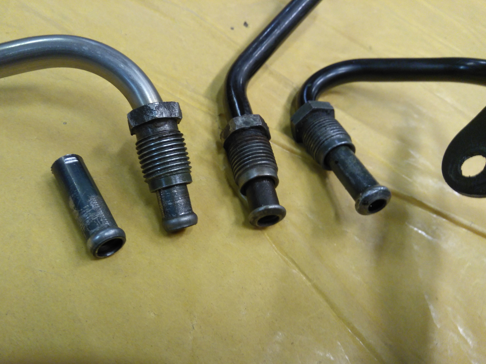

Re: Xantia hydeputki
Kuvassa mallia Xantia, metalliholkki johon vulkanoitu kumireunus:

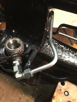

Hydro-marketista löytyi puristeliitokset ja hydeputkea.
Sai myös treenata vanhan liiton pylväsporakoneella (crompton parkinson) tasoonjyrsintää että saa tiivistyspintaa jousisylinterille. Pitänee hommata vielä varuiks tuota 569 loctitea.
Sehän tässä olis hyvä jos tämä onnistuu, että olisi ns.geneerinen tapa tehdä näitä putkia myös eteen, jonne sais helposti väliin kumiletkua...

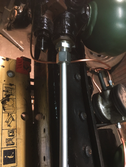

Olis vissiin pitänyt laittaa 3D-lasit päähän, niin olis luonnistunut paremmin taivuttelu
Kannattanee joku kiinnike viritellä putken keskivaiheille....
Tiivistyykö tässä sinun viritelmässä koko hässäkkä jousisylinterin/hydeblokin ulkopintaa vasten eikä alkuperäistä kartiota vasten? nimim. "Activan 10mm putket näyttää aika rapeilta ja jotain pitäisi jossain vaiheessa tehdä"

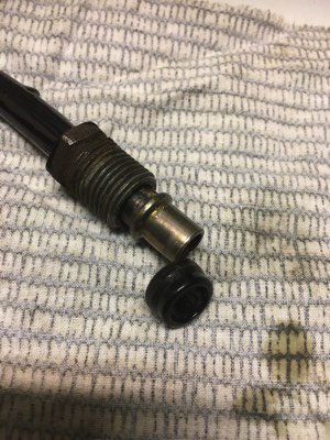

Kyllä vain. Tämä oli ainut tapa, miten tuo onnistui. Hydromarketissa sanoivat, että joskus aiemmin oli löytynyt orkkiksen kaltaista liitintä joka siis tiivistyy sinne kartioon, mutta ei löydy enää.
Kannattanee ensin putsata kunnolla se vanha putki, saattaa meinaan olla vielä ihan käyttökelpoiset. Näin kävi itsellä tuossa toisenpuolen putkessa...
Pitänee seuraavaks alkaa tehtailemaan samalla tyylillä keulapäähän noita putkia, ennenkuin hajoavat. Alkaa letkuliitoksista tihkumaan jo.
