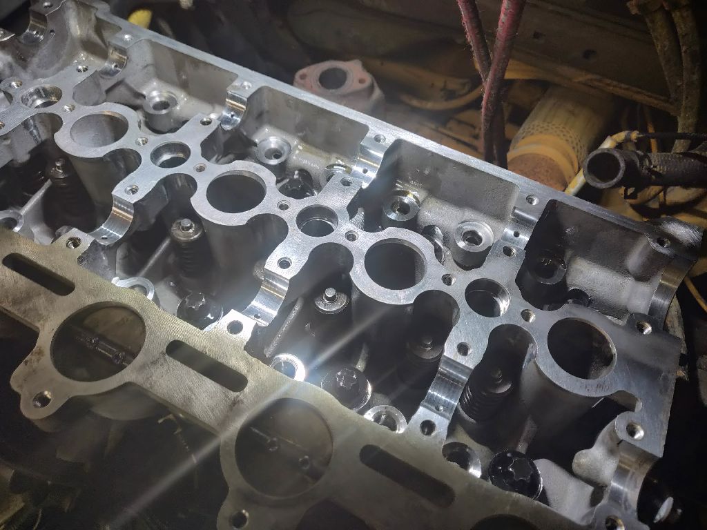

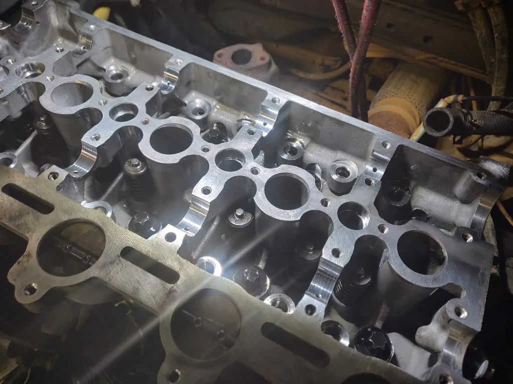

Mallailin vielä nokka-akseleita kanteen tänään ja silloin, kun ne on ajoitettu oikein, niin sylinterien 1 ja 4 nokat eivät ole alhaalla eli venttiilit ovat kiinni. Ja kyseiset männät oli ne, jotka olivat yläkuolokohdassa. Eli tekee kyllä järkeä noin.
Kiristin tänään kannen kiinni. Vähän mietin, että miten mahtaa olla, kun pulttien reikiin valui tietenkin pulteista öljyä ja reiät ovat umpinaiset. Toivottavasti reiän pohjalla on tarpeeksi tilaa, ettei ne öljytipat lämmetessään riko mitään. Tai sitten se tulee vaan kierteitä pitkin ylös.
Edit: tuli niin säihkyvä kuva, että laitetaas tännekin. Kone ja konehuone oli niin öljystä ja tomusta paskainen, että näkyy varmaan kilometrin päähän vastaantulijoillekin, että kansi on käynyt pesussa ja lohko ei

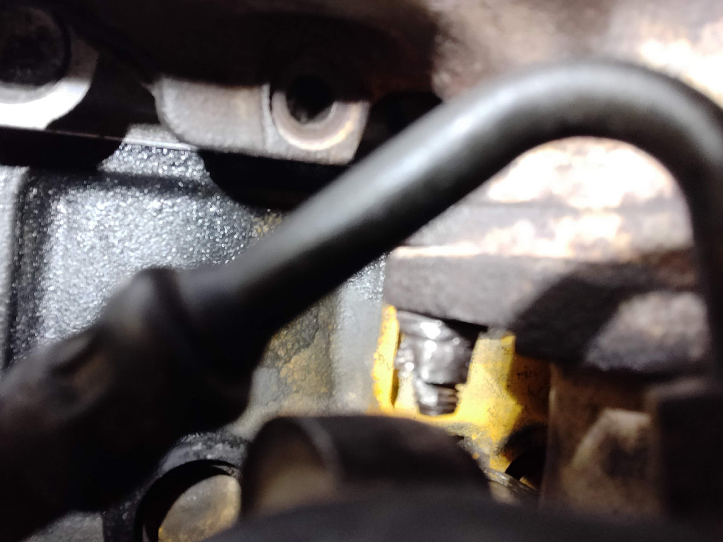

Perkeleen turbon pultti. Ihan vitun tiukasti palanut kiinni, kanta nuljahti ekalla yrityksellä ja tilaa on tietenkin ihan käsittämättömän vähän joka puolella.

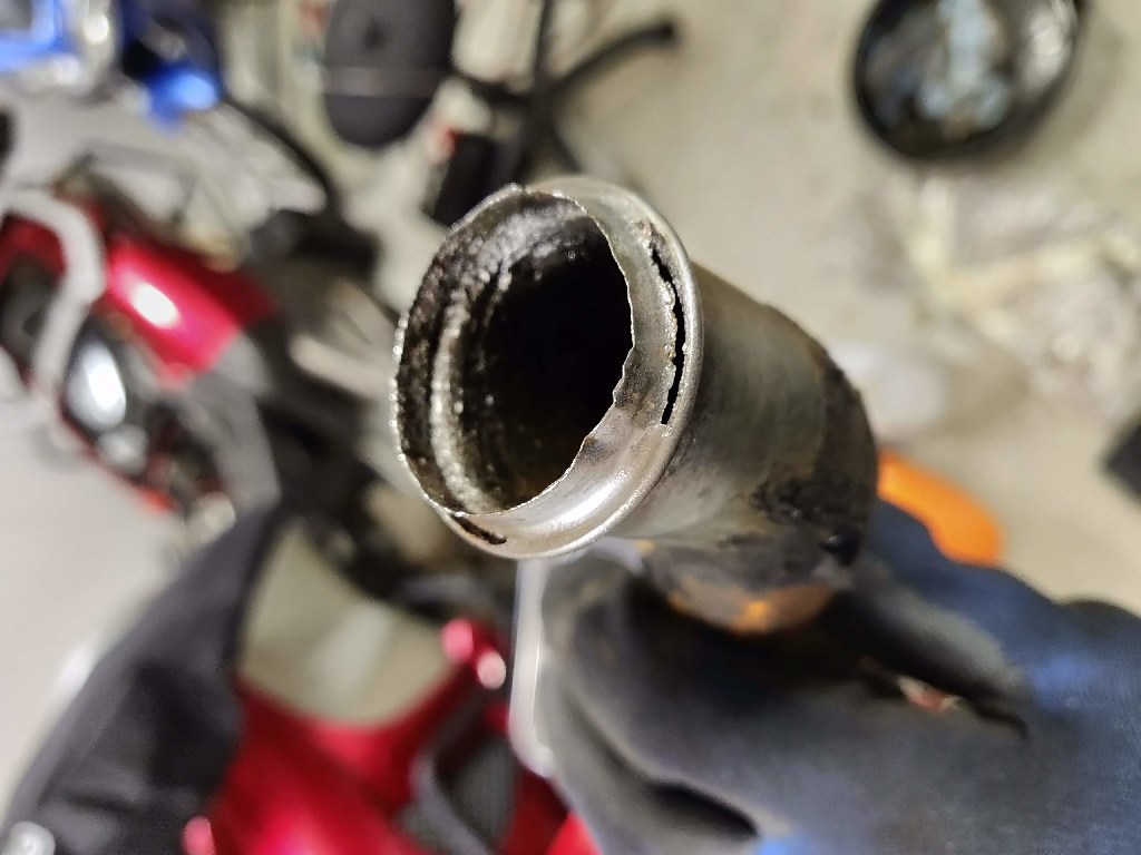

Paska tapaus on tuo takana oleva metallinen vesiputki, joka liittyy termarikoteloon O-renkaalla. Paikka on sama, mistä alunperinkin lähtivät vedet vuotamaan ulos, todennäköisesti aiheuttaen kannentiivisteen vuotamisen. O-rengasta ei tahdo saada menemään nätisti millään. Noh, koska putki oli vaan yhdellä pultilla ja letkuklemmarilla irti ja putken huuli oli jo valmiiksi moukaroitunut, niin otin lopulta koko paskan irti, kun ajattelin että siistitään putken pää ja huuli, jotta tiiviste pysyy kunnolla, ja sitten nitkutetaan se tiivisteen kanssa kiinni tuohon termarikoteloon kätevästi irrallaan.
Taisi löytyä syy, miksi vedet karkasivat tuosta liitoksesta aikoinaan: Lieköhän tuo putki ruostumatonta terästä? Ainakin magneettinen se on, eli ei alumiinia. Saisko tuota hitsattua ehjäksi (tai sopivan uuden huulen tuohon päälle) mun Miggyllä, vaikka ei ole rosterilankaa? Ruostuuko se normilanka puhki käytännössä sen verran äkkiä, että kohta saa olla tekemässä uusiksi? Tuota putkea saa tarvikkeena muutamalla kympillä, joten vähän voi kokeilumielessä leikkiäkin toki, kuten aina...

Jos se on magneettinen, niin ei se sitten ole ruostumatonta terästäkään.

Huhhuh, karun näköistä. Tuota en käsikopelolla huomannutkaan, o-rengas vaan pulahti aina yli kun asetin termarikoteloa paikalleen. Lopulta tiivistin koko paskan moottorisilikonilla.

Onko tuo aina 100% noin vai onko noita ruostumattomia erilaisia seoksia, joissa rautaa on joissain vähemmän ja joissain enemmän, jotta yhtenäinen magneettikenttä syntyy?Japa kirjoitti:Jos se on magneettinen, niin ei se sitten ole ruostumatonta terästäkään.
Putki on heikosti magneettinen. Ei nappaa sillä tavalla kiinni, että voisi magneetin avulla nostaa ja heilutella edestakaisin, mutta esimerkiksi magneettinostin pysyy siinä kiinni ainakin pystyasennossa.

En minäkään huomannut ennen kuin irrotin putken ja vedin penkissä harjaksilla puhtaaksi. Ruosteista paskaa sisällä ja öljysumuista paskaa päällä. Lisäksi tuo huuli oli saanut hittiä sen verran, että o-rengas nuljahti aina siitä yli.Teuski kirjoitti:Huhhuh, karun näköistä. Tuota en käsikopelolla huomannutkaan, o-rengas vaan pulahti aina yli kun asetin termarikoteloa paikalleen.

Ferriittisiin ja duplex rostereihin ottaa magneetti kiinni.yason kirjoitti:Onko tuo aina 100% noin vai onko noita ruostumattomia erilaisia seoksia, joissa rautaa on joissain vähemmän ja joissain enemmän, jotta yhtenäinen magneettikenttä syntyy?Japa kirjoitti:Jos se on magneettinen, niin ei se sitten ole ruostumatonta terästäkään.

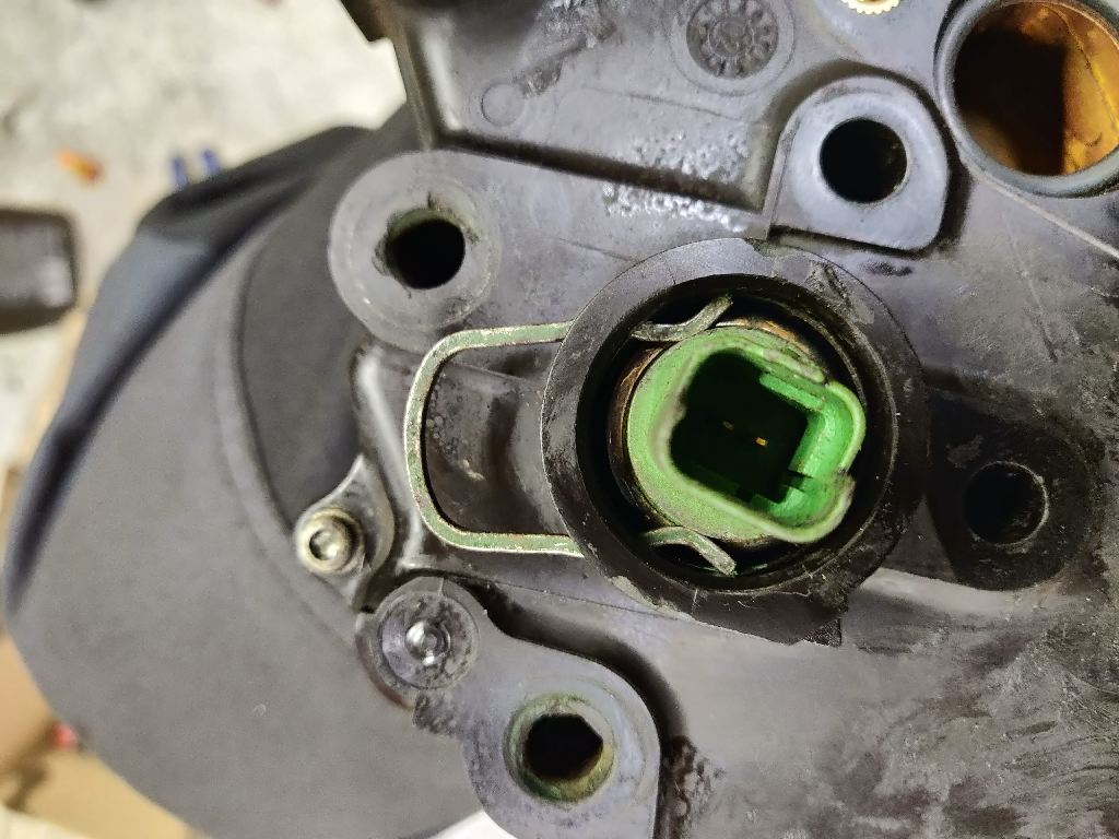

Taas pitää esitellä tyhmyyttä. Miten vedenlämpöanturin klipsi olis tarkoitus saada paikalleen?
Irrottaessa pidin sitä ihan helppona tapauksena, mutta kasatessa toi klipsi ei sitten mene millään läpi, kun sen kärjet pureutuvat reunoihin. Voimalla ei voi liikaa koittaa, kun kotelo on muovia.
Anturia pitäis saada alemmas, jotta klipsi solahtaisi vihreän osan yli ja liittimen juuren vierestä. Klipsi menee läpi, jos jätän O-renkaan asentamatta, mutta se ei liene hyvä juttu... Olisko O-rengas voinut vaan turvota?
Re: Kansivikainen C5 2.2 hdi -03

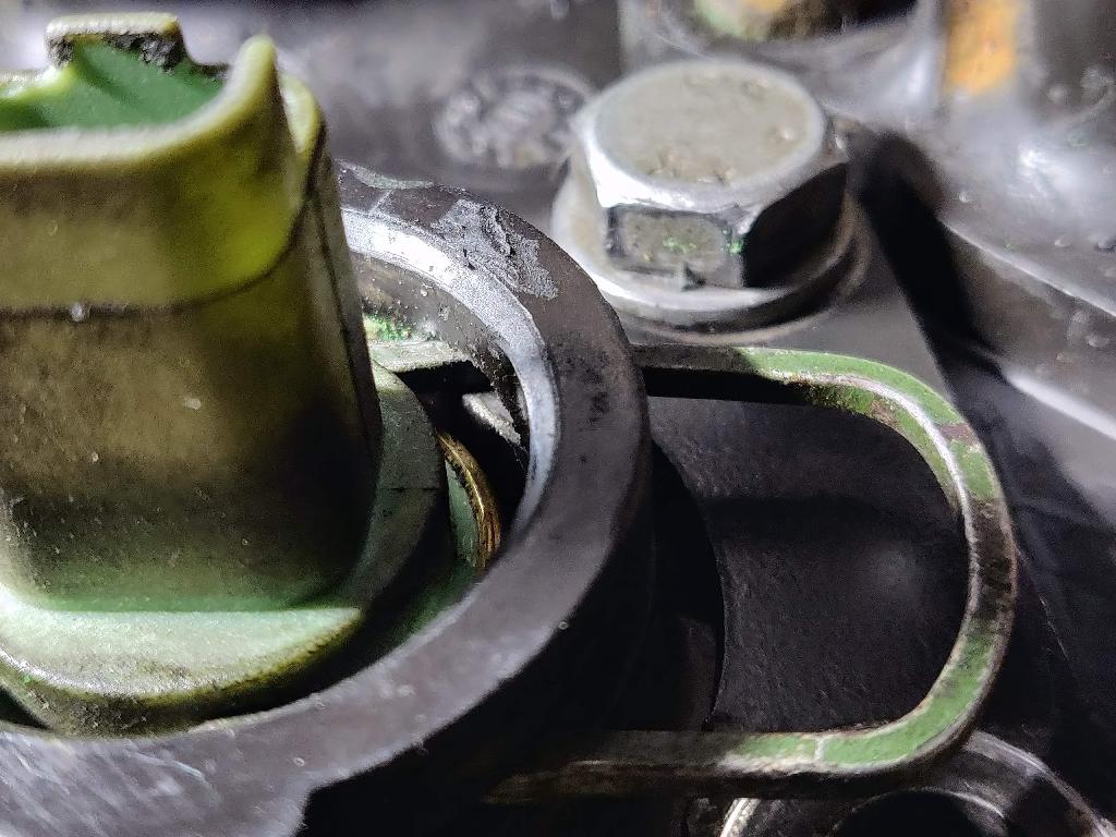

No hitto. Kertokaas nyt, mikä tuossa on? Ei tää nyt voi olla näin vaikeaa.
Mittasin tiivisteen ja se on about mitoissaan. Tiivisteelle on ura termarikotelossa, jonne se mahtuu hyvin. Anturi plupsahtaa tiivisteen sisään, mutta jää n. 2 mm liian ylös.
Klipsiä ei saa läpi, koska klipsin on tarkoitus levätä anturin leveämmän kohdan päällä ja painaa sitä tiivistettä vasten, mutta nyt tuo anturin leveä kohta on itse klipsin tasolla. Anturia ei kuitenkaan uskalla painaa kovin suurella voimalla termarikoteloa päin, koska se on muovia. Sain jo anturin sähköliittimen reunan murtumaan, kun koitin puristaa anturia pohjaan...
Anturin sähköliitin on kapeampi ja sen läpi klipsi menisi ihan suunnitellusti, jos anturin saisi pari milliä syvemmälle.
Missaanko jotain ihan olennaista? Kai tuon klipsin on tarkoitus mennä tuon kuvan mukaisesti, eli kummatkin jalat anturin ja kolon välistä?

Anturin leveämpi kohta kelluu kumitiivisteen päällä, kuten ilmeisesti pitääkin. Klipsin puristuksen pitäisi sitten painaa anturi tiiviisti kumiin. Anturia voi vähän keikuttaa, eli kumi joustaa kyllä, mutta ei millään kahta milliä.
Johonkin perkeleeseen se jää... Tämä on niitä kohtia, joissa päättely ja kirjatieto ei auta. Voi olla, että kotelo kestää rajummankin puristuksen ja anturi vaan pitäisi painaa pohjaan. Mutta tuota ei voi tietää, ellei joku näytä mallia tai ota riskiä termarikotelon hajoamisesta.

Viimeisimmästä kuvasta katsoen anturi näyttäisi olevan ihan oikeassa syvyydessä. Eikö klipsi mene paikoilleen siten, että se vastaa anturin messinkiseen runkoon?
Joo, niin sen olisi omalla järjellä käsittääkseni tarkoitus olla. Klipsi vaan pitäisi teleportata siihen paikalleen, jotta sitä ei tarvitsisi yrittää ujuttaa anturin sivuilta tai yli.ovi kirjoitti:Viimeisimmästä kuvasta katsoen anturi näyttäisi olevan ihan oikeassa syvyydessä. Eikö klipsi mene paikoilleen siten, että se vastaa anturin messinkiseen runkoon?
Anturin vihreä pyöreä osa messinkirungon yläpuolella työntää ne klipsin haarukat tuota muovikuorta vasten. On sen verran jäykkää metallia, että jollain piikin tms. tarjoamalla voimalla ei taivuteta tuota haarukan kärkeä. Se kaivaa vaan kotelon muovikuoreen koloa, jos koittaa voimalla painaa klipsiä läpi anturin sivuilta.
Hahloja on kaksi. Klipsin olis tarkoitus mennä toisesta sisään ja toisesta ulos, ja tosiaan asennettuna painaa anturin runkoa O-rengastiivistettä vasten.Kaapelimies kirjoitti:Tuotaa, mitenkäs ne hahlot siinä kyljissä menee? Ei kai tuota klemmaria ole tarkoitus mihinkään pujottaa, vaan työntää siihen päälle? En ole itse tuota vaihtanut, ja kuvatkaan ei näytä sivultapäin miltä ne kolot näyttää.
Klipsin voisi hyvinkin vain työntää siihen päälle, jos joko anturin vain saisi painettua sen verran syvälle, että klemmari oikeasti sujahtaisi tuon kapeamman liitinosan läpi ja toisen puolen hahloista ulos, tai vaihtoehtoisesti taivuteltua klipsin kärjet siten, että ne sujahtaisivat läpi, anturin ja tuon kotelon välistä ja sinne toiselle puolelle.
Ekasta kuvasta muutamaa (viestiä ylempänä) näkyy hyvin tuo klipsin muoto ja dilemma, miksi se klipsi ei sujahda läpi...
Voisin huijata smirgelöimällä klipsin kärkiä vähän pyöreämmiksi, mutta kaipa sen olis tarkoitus mennä takaisin sellaisena kuin tulikin... Videolla ainakin meni.

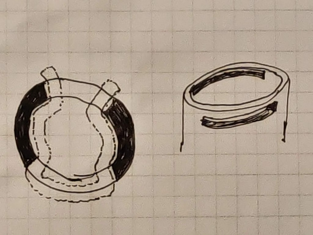

Klipsin muoto seurailee koteloa. Koitin piirrellä klipsin profiilin, menee suunnilleen näin, jos klipsin laittaa hahloihin ilman anturia:olli__o kirjoitti:Miten tuo klipsi käyttäytyy kun sen painaa peukalolla ihan pohjaan (ilman anturia katsottuna)? Jotkut kiinnitysklipsit leviävät kun painaa, jolloin anturi sujahtaa välistä paikoilleen ja kun peukalon päästää irti klipsi palaa takaisin ja kaventuu sen verran että anturi jää alle.
Kummastakin suunnasta olen koittanut, eikä mene yhtään helpommin. Toki siis tässä nyt vaan täytyy olla älyn tai rohkeuden puutteesta kiinni, ei toi systeemi voi jotenkin olla täysin rikki...olli__o kirjoitti:Tai toinen vaihtoehto jos klipsiä on yritetty väärästä suunnasta?

Käännä sitä klipsiä 90 astetta.. eli työnnä sivusta?

Klipsin tulee olla hahloissaan kummastakin päästä, jotta se voi pitää anturin paikallaan tiiviisti. Tästä ei liene epäselvyyttä.
Miten klipsin saa ensimmäisestä hahlosta sisään ja toisesta ulos siten, että anturi on paikallaan? Se on se kysymys.
Jotta klipsi voisi "sujahtaa", anturi ei saisi olla tiellä klipsiä paikalleen laittaessa. Nyt siinä klipsin korkeudella on se vihreä pyöreä kohta, joka Ebayn kuvassakin näkyy. Asennettuna klipsin pitäisi tyylikkäästi kiertää tuo vihreä pyöreä kohta ja painaa anturin metallirunkoa, mutta klipsiä paikalleen laittaessa kyseinen pyöreä kohta levittää klipsin kynsiä ulospäin, jotka purevat hanakasti itse koteloa vastaan.
Tätä koitin ratkaista miettimällä, että jos klipsin kärkiä ei (ilman liiallista väkivaltaa) saa menemään anturin sivuitse voisiko klipsi mennä anturin yli, jos anturia painaa kumitiivistettä vasten hieman alemmas. Ilmeisesti ei voi, kumi ei jousta tarpeeksi.

Aiemmin yritin tuotakin, mielestäni klipsi on liian kapea siihen ja sen muodot eivät mukaile ulkopuolen muotoja. Asennettuna nuo klipsin mutkat eivät ulotu tarpeeksi timmisti anturin päälle ja klipsin muotokin ehdottaa asennusta sisäpuolelle. Tätä voisin kuitenkin kokeilla vielä, jos mahdollisesti missasin aiemmin jotain.Kaapelimies kirjoitti:Käännä sitä klipsiä 90 astetta.. eli työnnä sivusta?
Muistikuva on, että vedin sen ulos noista hahloista nimenomaan piirroksen mukaisessa suunnassa eikä 90-asteen kulmassa.

Minäkin ensin ihmettelin, mutta taitaa tarkoittaa tuota 90 asteen kääntämistä: sokka ei olisi rakojen sisällä vaan täysin holkin ulkopuolelta puristaisi vain niistä hahloista. Eli kannattaa ainakin koikeilla.yason kirjoitti:...
