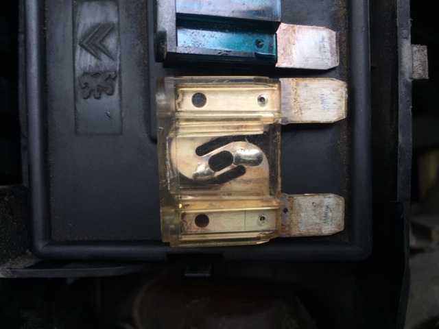

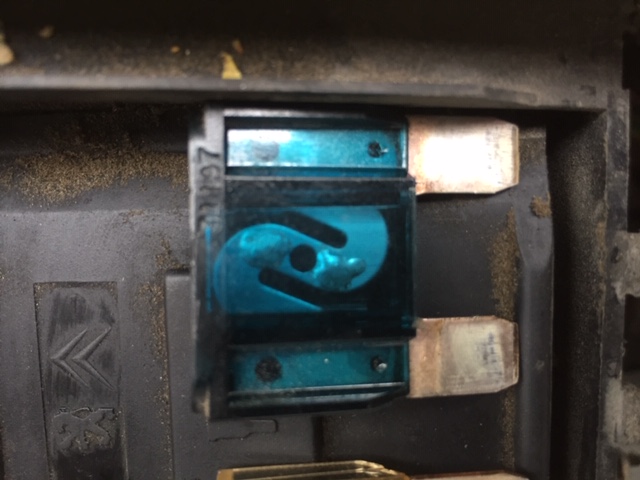

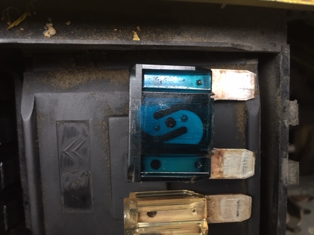

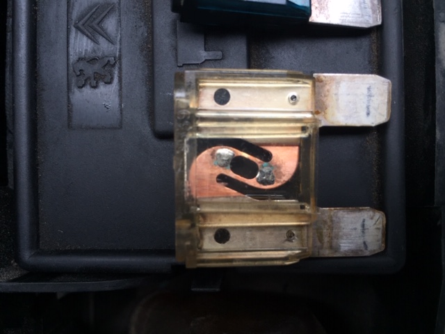

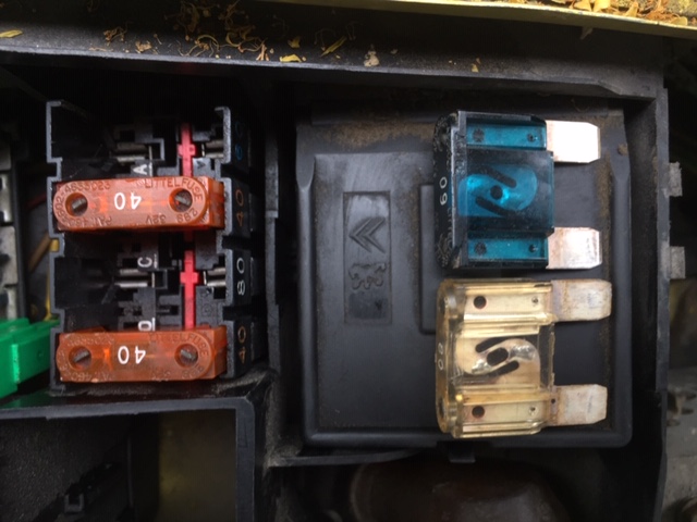

Vielä kerran moottoritilan isot läpikuultavat sulakkeet (40A - 80A) irti yksi kerrallaan moottoritilan sulakerasian toisesta osiosta.
Viimeksi tarkistettu katulampun valossa katsoen kohti valoa, ässänmuotoinen metalli sisällä oli kaikissa ok.
Sulakerasian liittimet alla hyvän näköiset, ei tummumisia.
WD sumutettu varmuuden sinnekin jo useita päiviä sitten.
Mietittiin kaverin kanssa, miksi kaksi läpikuultavista pääsulakeista olivat sisältä erinäköisiä.
Paikka C = 80 A keltainen.
Paikka A = 60 A sininen.
Varsinaiset "metalliässät" ovat ehjän näköiset, mutta niiden "sisällä" on juotokset, jotka ehkä hieman sulaneet.
Sulaketta valmistettaessa vai myöhemmin?
Olettaisin sulakkeet ehjiksi, kun "ässä" on ehjä.
Mutta laitan varmuuden vuoksi kuvat teidän arvioitavaksi.

Citroënperhonen kirjoitti:Mietittiin kaverin kanssa, miksi kaksi läpikuultavista pääsulakeista olivat sisältä erinäköisiä.
Minkä vuoksi oletat noissa olevan vikaa? Ovatko kaikki noiden pääsulakkeiden perässä olevat laitteet lakanneet toimimasta? A näyttäisi olevan syöttö virtalukolle ja sieltä edelleen tuon tuplareleen ohjauksien lisäksi mm. siihen koskettimeen, jonka takana on startin solenoidi eli eikö startti pyöritä? C:n kautta näyttäisi menevän sähkö mm. sähköikkunoille, eivätkö ne toimi?
En tiennyt mihin menevät, kiitos nyt tiedän.
Kunhan kaverin kanssa mietittiin niiden ulkonäköä.
Ei kumpikaan olla mitenkään ässiä sähköhommissa saati yleensäkään autokorjauksessa :D

Moottoritilan sulakerasian 40A / 60A / 80 A pääsulakkeet mitattu, nyt kun tiesi miten mitataan :D
Kaikki 0,00-0,01 Ohm = kunnossa.
Jännite 12 V tuli niiden kannoille koko ajan riippumatta virtalukon asennosta.
