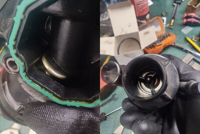

Painelin siinä lämmitellessä toisenkin tukivarren puslat paikalleen ja aloin katsella termostaattia. Senhän voisi vaihtaa, kun on takuulla alkuperäinen eli yli 10-vuotias ja nyt on nesteet kätevästi poissa. Lisäksi auto oli oudon hidas lämpeämään ihan nollakelillä tai pikkupakkasilla, joten tsekkaan termostaatin, vien sen kotiin ja käytän kattilassa ja tarkistan avautuuko oikein ja oikeassa lämpötilassa. Saatuani termarikotelon irti sain hämmästellä ranskalaista insinööriosaamista. Termari on valettu termostaattikotelon sisälle!
Mitä hittoa tässä on taas ajateltu? Perinteinen systeemi, jossa termostaatti on tiivisteellä puristettuna termarikotelon ja sen kannen väliin muutamalla pultilla on täysin toimiva ja hyväksi havaittu konstruktio, jota myös sitikka on menestyksekkäästi käyttänyt. Mahdollistaa termostaatin irrottamisen ja vaihtamisen helpolla, sekä sallii termostaattikotelon kaikkine puolen tusinan liitostensa kanssa jäädä paikalleen. Nyt vaihtuu sitten koko muovimötikkä turhaan, jos meinaan vaihtaa termostaatin? Hinta ei ole ihan hullun paha, halpisosat 30€ ja paremmat siitä ylöspäin, mutta silti monta kertaa enemmän kuin 15 euron erillinen termostaatti. Pitää varmaan testata koko pirun kotelon kanssa sitten se termostaatti.
Samalla näin koneen taakse johtavan vesiputken sisälle. Putken huulilla oli jotain karheaa materiaalia, ja tarkemmin ottaen sitä oli myös putkessa sisällä niin pitkälle, kuin sormet riittivät ensimmäiseen mutkaan. Onko tuo nyt by design vai onko putkisto täynnä jotain kovaksi saostunutta mineraalia? Karhea kerros oli oudon tasainen ja sitä karheaa oli joka puolella putken sisäpuolella - voisiko tuo olla jonkinlainen nestevirran turbulenssia lisäävä/vähentävä kikka? Termostaattikotelossa ei ollut karheaa ja mun mielestä vesiletkut on olleet siistihköjä sisältä sen, minkä olen kurkannut.
Kellään mitään hajua?

Kannattanee vaihtaa vaan se termostaattikotelo suosiolla, jos ollaan hyvää tekemässä (toki laatuosaan). Muovi on kuitenkin muovia ja luultavasti elämänsä ehtoopuolella vaikken ole vielä nähnyt näissä koppien vuotavan kuten hyvin usein siinä BMW-moottorisessa.

Klikkailin itseasiassa jo seuraavaan varaosatilaukseen uuden termostaatin. Ainakin Aeromotors väitti sitä laatuvaihtoehdoksi :-)

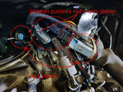

Tyhmä kysymys, mutta jos jollakulla on DS5 samalla koneella tai edes vaan hdi163 kone jossain, niin voisko tarkistaa parin liittimen kytkentä?
Yleensähän oikeat liittimet löytyy aika helposti ja epäselvissä liitinkimpuissa tulee otettua kuvat tai jopa teipattua tieto, mihin liittimet menee, mutta huohotinputken nappasin irti ilman, että olisin kiinnittänyt juurikaan huomiota liittimiin.
Yläpäässä on yksi johto, joka tulee huohotinputken päällysvaipan alta, ja joka johtojen muodon perusteella menisi putken päässä olevaan kiinteään liitinrasiaan (musta). Huohottimen päässä on myös toinen sininen liitinrasia, jolle sopiva vastinpari näyttäisi olevan moottorin taaimmaisesta johtosarjasta peräisin oleva sininen liitin johdon päässä. Toisaalta kummatkin johdon päässä olevat liittimet ovat mustia, joissa on samanlainen sininen sisäosa... Olen tästä aika varma, että menee tämän kuvan mukaan, mutta voisko joku tarkistaa?
Huohotinletkun alapäässä onkin mystisempi tapaus. Vaipasta tuleva ensimmäinen johto menee suoraan putken päässä jonnekin ilman liitintä, mutta toinen johto, jossa on valkoinen liitin on toistaiseksi orpo. Mitään, mihin sen voisi lykätä ei äkkiseltään ole lähellä. Johtoa on n. 15 cm eli mahdollisen liittimen alueen läpikoluamiseen ei mene koko viikonloppua. Joskushan liittimiä on vaan kytkemättä, mutta valkoinen liitin ei ole kovin likainen, joten tuskin se on kymmentä vuotta pyörinyt vapaana ja muissa konetilan kytkemättömissä liittimissä on kuitenkin dummy-rasia, jossa käyttämätön liitin on suojassa ja pysyy puhtaana.
Kun ei koneesta tai johtosarjasta löydy mitään, olen käynyt läpi vielä pöydällä lojuvat ilmanoton ja välijäähyn putket ja eikä niissäkään ole missään tuollaista kaksinapaista liitinrasiaa, johon tuo valkoinen liitin menisi. Kaipa sille paikka löytyy, mutta jäljellä olevat osat alkaa loppua :-D
Koitin tutkia DocBackupista ja Sedrestä, mutta en löytänyt sieltäkään johtosarjojen diagrammia kuin yleisellä tasolla, yksittäisiä liittimiä ei ollut varsinaisesti missään kuvassa, että olisi voinut tutkia, mitä johtimia niihin on vedetty... Sellainen varmaan jossain on, tyypillisesti liittimet on sekä auton kytkentäkaavioissa että jossain sijaintikuvassa, että mistä mikäkin löytyy.
Huohottimeen menevät liittimet lienevät lämmitystä varten, mutta on siinä monta piuhaa ja liitintä yhtä vastusta varten? :shock:

Edit: ei taidakaan olla huohotinputki vaan EGR:n putki!
Lähtee siis alhaalta EGR:n kieppeiltä ja menee turbolle vievään imuputkeen ilmansuodattimen jälkeen. Siinä tapauksessa sähköt eivät liity lämmitykseen vaan ovat jotain antureita putken kummassakin päässä.
