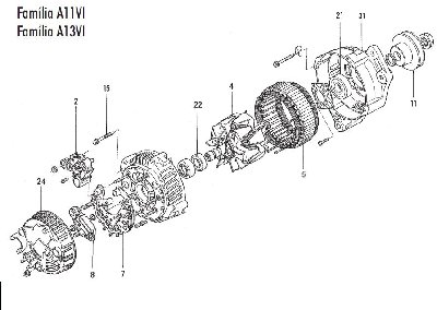

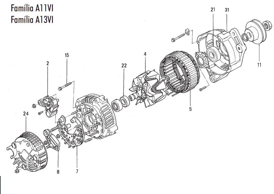

Nyt on kuitenkin hiilet esillä laturista: http://www.students.oamk.fi/~t8pala00/l ... eensaadin/" onclick="window.open(this.href);return false;
Ajattelin ostaa ton koko mötikän uutena? Maksaa muutaman kympin...
http://www.valeo.com.br/noticias/Catalo ... s_2007.pdf" onclick="window.open(this.href);return false; Tuo autto purkamisessa, sivu 16 vasen alalaita on sama vehje :) Missä tuossa on ne liukurenkaat, joita kans kannatti kattoa? Eli tuo osa 2 on nyt se irtonainen..
Ja tuonko irrotti, ni tuolta missä nuo hiilet on nii pölähti semmone pölypilvi sieltä sisältä... Loppuunsa lähti nätisti ku ties mitä tekkee.. ainoa hankaluus oli että öljynsuodatin on niin lähellä laturia ettei räikkää meinaa saaha väliin.. kärsivällisyydella sitten vain jotenki keinotella ne mutterit irti :D

Nönni. Case closed. vaihdoin siis laturiin hiilet + jännitteensäätimen (oisin vaihtanu vain hiilet mut oisin joutunu käyttää kolvaamassa jossai ni ois tullu yhtä kalliiks...).
eli tosta kuvasta se osa nro 2 uusittiin. Nyt lataa 14,1 voltilla.... Makia :) Kiitos kaikille auttaneille.. :)
