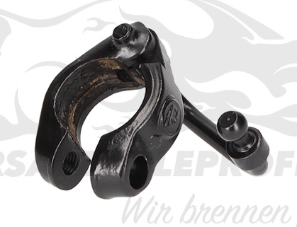

Jos jollain on kuva tuosta pannasta missä se tanko on niin se kyllä helpottaisi. Tai jos joku tietää mikä nimi on englanniksi.

Tosta mun laittamasta kuvasta saa osviittaa.

Joo täytyy vielä katsoa jos löytyy joku toinenkin kuva. Näyttäisi että tanko on hyvin lähellä kallistuksenvakaajaa.

Kuvia löytää esimerkiksi hakemalla osanumerolla, mutta osanumeroita on useampia tiippuen mikä on kallistuksenvakaajan halkaisija:
"5291 16" citroen (21 milliselle tangolle)
(5291 17 ja 5291 19 ovat ainakin erikokoisille tangoille)
Joistain kuvista saa osviittaa kuinka kaukana se on tangosta, mutta esimerkiksi liitteen kuvassa se on hieman raollaan ja liikkuva osa on lähempänä tankoa.

Eihän sen tangon asennolla sinänsä väliä ole kun sitä voi sitten säätää. Mutta asennon pitää olla sellainen, että etäisyys pysyy oikeana säätimeen nähden, se linnunluu kun ei veny tai painu kasaan. Periaatteessa säädöstä voisi kait tulla turhan aggressiivinen toiseen suuntaan ja/tai linnunluu irtoaa jompaankumpaan ääriasentoon mennessä.

Tuosta liitteen kuvasta näkee yhden version kohtuu hyvästä suunnasta kuvattuna, ei kannata verrata kuin oikeaan puoliskoon, vasen puolisko on liikkuva.
Tuosta kuvasta katsoen jää paljon kauemmaksi tangosta kuin tulee vaikutelma toisesta suunnasta kuvattuna, kuvankäsittelyllä voi lisätä toisen puoliskonkin suljetuksi niin saisi tähdättyä vielä tarkemmin - mutta tuskin mitään väliä niin suurella tarkkuudella, sitten pitäisi jo miettiä onko oma tanko 22 tai 23 mm (tuo kuvan varaosanumero on 21 mm vakaajatangolle) ja kompensoida sitä ja...
