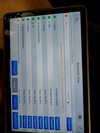

Kaverin testeri näytti tämän, otin kuvan. Toi ensimmäinen vika viittais kommunikointi ongelmaan. On tosi huono kuva.

Ja mitäs sieltä tulee kun klikkaat moottorista diagnostic?

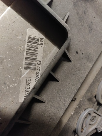

Ei ehkä oikea tarra tai sitten voi olla, yhdessä kohdassa näkyy S2000 ilman tarkentavia numeroita/kirjaimia Sagem S2000 ECUja ainakin on ollut C5:ssa ja monissa muissakin PSA peleissa (ja kuvan liittimien kahvat/lukitukset on aika samanlaisia kuin Sagemin S2PM:ssä)masa70 kirjoitti:Tälläinen tarra ECU:ssa
Googlella Sagem S20000 immo off
löytyy vaikka tuollainen ohje:
https://www.youtube.com/watch?v=h1htkIti02E" onclick="window.open(this.href);return false;
Katselin pätkittäin sieltä täältä, siinäpääpiirteissään juotetaan irti ilmeisesti EEPROM ja kirjoitetaan prommerilla uusi ohjelma sisään (en katsellut/selvinnyt mistä se tai tarvittavat muutokset ohjelmistoon oli saatu, ehkä luetaan vanhan piirin ohjelma ja muutetaan, lasketaan virheenkorjausbitit ja talletetaan ne muutetun ohjelman kera) juotetaan piiri uudestaan paikoilleen. Ei ollenkaan helpoin ainakaan ekana hakkerointiprojektina.
Googlen kuvahaulla löydät tarrojensijainnin kun kirjoitat Sagem s2000 ja kuvahaku. ja ohjeita ajoneston poistoon et taida enää tarvitakaan...

Minusta tuo kommunikaatio ongelma on diagnostiikkalaitteen ja BSI:n välillä. Lukijan yhteys menee OBD-liittimestä oman piuhan kautta suoraan BSI:lle, ei väylän kautta näissä vanhoissa autoissa. Joko BSI on pimeänä tai vaan ei vastaa tälle diagnostiikkalaitteelle.masa70 kirjoitti:Kaverin testeri näytti tämän, otin kuvan. Toi ensimmäinen vika viittais kommunikointi ongelmaan. On tosi huono kuva.
Näkyykö vielä "Economy mode" ilmoitus näytöllä? Silloinhan BSI ei ole ihan kuollut.
Kuten Kaapelimies ehdotti, lue moottorin vikakoodit testerillä
Kun saa yhteyttä moottoriohjaukseen, silloin siellä pitäisi näkyä vikakoodi jos on kommunikointiongelmia BSI:n kanssa.

Moi! Tällä muutaman kympin testerillä kun kokeilee niin ilmoittaa ettei vikakoodeja. Eco modus aktive näkyy edelleen ja kun kytkee virran parkit ja ovivalot syttyvät. Ainoastaan hätävilkut toimivat.
