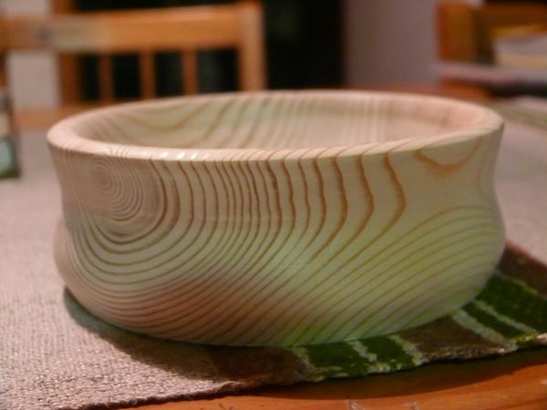

Tutustuin oman tallin/puutyöverstaan mielenkiintoisiin työkaluihin. :D Olenpa ainakin nyt kokeillut mm. puusorvia. En ole tarkkaan tähän asti edes tiennyt, mitä kaikkea kivaa siellä on.

Mun eka puusorvaustyö. :)

sappermentos kun on komee
