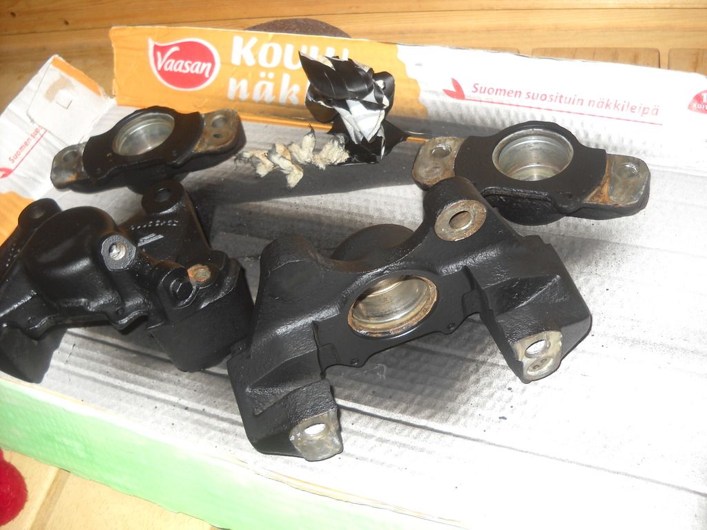

Tänään sain jopa puhdistettua ja maalattua Rangen takajarrusatulat. Kunhan kuivaa, niin sitten tiivisteet ja männät paikalleen, ja seuraavalla kerralla verstaalle niitä asentamaan. Etusatuloille sitten ohjelmassa sama operaatio. Olikin jo ehtinyt unohtaa miten p*rseestä DOT-jarrunesteet on, jumittuvia mäntiä yms hauskaa niiden kanssa, asia joka on liki olematon LHM:n kanssa...
Hieman vaan pitää tässä rauhallisesti ottaa askartelujen kanssa, kun tuli eilen sipaistua peilijäälle selälleen. Ei edes ehtinyt säikähtää, kun oli jo maassa. Heti kun sai ittensä autosta ulos, ja muutaman askeleen otettua, niin pääsi yllättämään. Eikä sitten enää myöhemmin mitään luisuttelua, epäilen että matkalla autossa lämmenneet kengänpohjat sulatti pintakerroksen höttölumen, saattaen uskomattoman liukkaaksi sileätä jäätä vasten. Enkä ollut ainoa sillä pihalla niin suorittanut, neljä oli jo onnistunut vastaavassa hetkeä aiemmin...
Pientähän tämä, pää ei käänny toiseen suuntaan, niska ja selkä jumissa ja rannekin ottanut osumaa. Entisten niskaongelmien lisäksi moiset. Eipähän sitten tarvinnut menneenä yönä nukkua, sen verran oli kipiä, toivottavasti tulevana yönä saisi unta edes jotenkin... Ja jos ei saa, niin pitää huomenna sitten valitella fysiatrian osastolla, jonne muutenkin olen menossa...

Ehkä nuo taas tovin sitten toimii, ja ehkä siistinäkin hetken pysyy..?

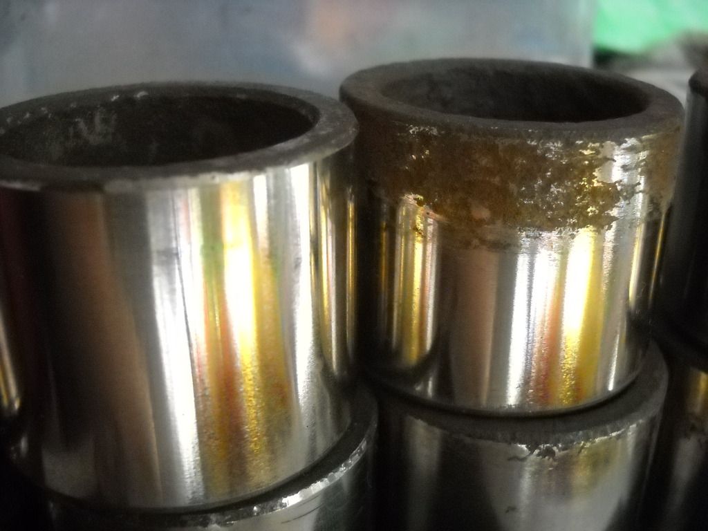

Joskus pitää vaan antaa järjen äänelle periksi... Omasta "vääränmerkkisestä" katselin vauhdinvaimentimia, takana sai putsaamalla, edestä ihan ei putsaus riitä. 12 jarrumäntää joista kolme liikkui sovinnolla...
Tuossa paras ja huonoin vierekkäin. Tuskin enempiä tarvii selitellä...
Tuolta uutta tilalle. Alta vitosen kappale. Ensin meinasin kyllä sitäkin että äkkiäkös nuo kahdeksan sorvaisi rosterista, mutta ei taitais tuntipalkkoja lähellekään päästä. Koko sarja rosterisia, tiivisteineen, olisi siedettävä mutta nyt kokeillaan noita hupsunhintaisia palikoita...
Hyvin muistui mieleen LHM:n edut DOT4 -nesteeseen verrattuna, pariinkymmeneen vuoteen ei olekaan tullut jumineiden jarruosien kanssa painittua, ja heti taas joutui kun sitä sisältävää nestettä jarruissaan käyttävä keksintö haltuun eksyi... :oops:

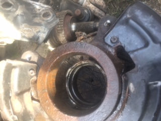

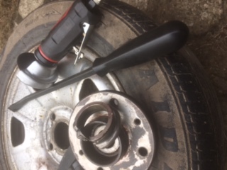

Vaihdoin käsityökaluilla ilman prässiä tai laakeriulosvetäjiä Renault Kangoo 4x4:n etupyörän laakerin. Meni 7 tuntia aikaa ilman kahvitaukoja. Oli lujassa. Pääsi perkeleitä. Ei uusikaan laakeri mennyt paikalleen kiroilematta.
Koko homma piti tehdä pyöräkotelon välittömässä läheisyydessä eli käytännössä lokasuojan alla puupölkyn päällä, kun ei abs-anturi tietenkään irronnut edes ympäröivää metallia lämmittäen, väkisin irrotus olisi tarkoittanut rikkomista. Konehuoneen liitin taas on niin pahassa paikassa että ilman nosturia ei pääse liki.
Laakerikehistä osa irtosi hakkaamalla tolkuttomalla voimalla tuntikaupalla ja osa vaati pikkurälläkällä katkaisua.
Aina se on tätä. Miten tätä jaksaakin. Jotain pitää kuitenkin harrastaa.
