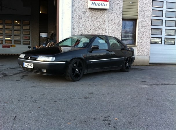

Pientä edistystä tässäkin taas tapahtunut. Tuli eilen laitettua alle Federalin 225/45R17 semi-slicksit. Renkaat mahtui alle ja pyörii hyvin auto ala-asennossakin. Kauheasti ei kyllä varaa jäänyt lokarin kaareen, eli vähän isompi ET (nyt 15) voisi olla parempi.
Xantia Activa 2,0 tct
Igor
Liittynyt: 02.02.2009 10:32
Re: Xantia Activa 2.0 tct - "varaosa-auto"
Viesti Kirjoittaja Igor »
Vekke kirjoitti:Pientä edistystä tässäkin taas tapahtunut. Tuli eilen laitettua alle Federalin 225/45R17 semi-slicksit. Renkaat mahtui alle ja pyörii hyvin auto ala-asennossakin. Kauheasti ei kyllä varaa jäänyt lokarin kaareen, eli vähän isompi ET (nyt 15) voisi olla parempi.
Mitä sillä isommalla ET:llä saavuttaisi, jos se ei kerran ota kaareen kiinni nytkään? Vai meinasitko vieläkin leveämpää rengasta. :)
Ilmeisesti polttoaineen täyttöputkeenkaan ei ota kiinni? Omassa oli ton kokosista renkaista jäänyt jäljet. Mutta ne oli jotkut kiinakumit, ehkä ne ei olleet halkaisijaltaan ihan speksin mukaiset...

Kyllä tämä leveys taitaa riittää. :D
En tiedä miten paljon nuo pohjaanlyöntikumit tuosta painuu vielä jos tosissaan töräyttää johonkin, mutta tuskinpa nyt tässä sellaista pääsee sattumaan. Mietin myös mitä mahtaa katsuri sanoa jos haluan muutoskatsastaa tälle rengaskoolle. Jos rengas tulisi hitusen enemmäs sisään, niin saisi heti vähän pelivaraa tuohon kaareen. Taas tarvitaan sitä negatiivista spaceria! :)

Tässä oli 225/45-17 Hakkapeliitta 2 nastoilla 17x7 et10 vanteilla, täyttöputken klemmaria piti pyörittää eri kohtaan, muuten ei mitään ongelmia.
