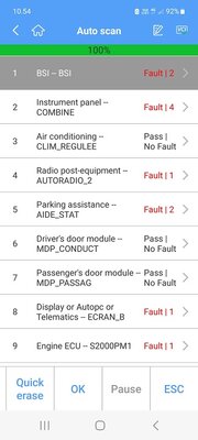

Tämä uusi testeri kertoo BSI-BSI fault2 ja Engine ECU-S2000PM1 fault 1, mutta en pääse pidemmälle.
Sekin on tietenkin mahdollista etten osaa.

Tämä sitten tarkoittaa että testeri osaa kommunikoida BSI:n ja moottoriohjauksen kanssa. Kaksi vikakoodeja BSI:ssä ja yksi moottorin ECU:ssa.
Nyt sinun pitää vaan painaa sitä "fault x" tekstin oikealla puolella, ruudun reunalla, näkyvää nuolta ( > ), niin pääset eteenpäin.

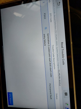

P1612 ei suostu häipymään

masa70 kirjoitti:P1612 ei suostu häipymään
Ajonesto.

Mistä lähteestä tieto "ajoesto" ja mitä virhettä ajonestoon ehdottaa, Jostain Citroen/Peugeot vikakoodilistasta löytyi tuollainen selitys:
"P1612 SBDS Interactive code" ja ilmeisesti merkkitesteri voisi antaa tarkempaakin - mutta ei tietoa?

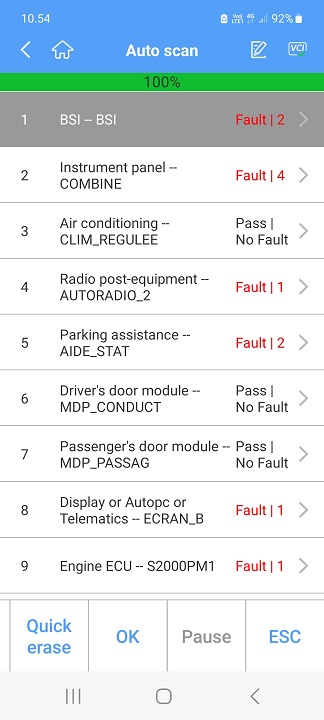

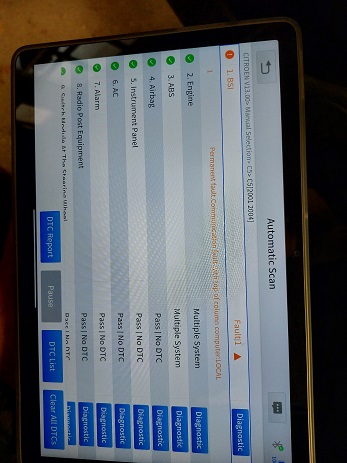

masa70
Viestit: 131
Liittynyt: 18.07.2021 21:51
Re: C5 ei käynnisty
Viesti Kirjoittaja masa70 »
Pari kuvaa onnistuin siirtämään
Akseli
Viestit: 769
Liittynyt: 25.12.2017 18:22
Re: C5 ei käynnisty
Viesti Kirjoittaja Akseli »
Ei yhteyttä viiksipakettiin. Melko varma muistikuva on, että avaimen tunnistus menee sen kautta.

Akseli kirjoitti:Ei yhteyttä viiksipakettiin. Melko varma muistikuva on, että avaimen tunnistus menee sen kautta.
Niinhän siinä kuvassa varmaan lukeekin. Oli pikkasen epäselvä teksti. Kuva on ilmeisesti viime keskiviikolta, ja jos vika on vielä päällä niin viiksipaketti saa virtaa BSI:n sulakkeitten F11 ja F16 kautta. Niitähän voisi tarkistaa.
Autel-palikan appi säästää kaikki lukemat historiatiedoissa, sieltä voi jälkikäteen tarkistaa mitkä koodit on havaittu, jos silläkin on luettu vikakoodeja.

Jotta saisit vikakoodit esiin, sun pitää viallisen yksikön rivillä painaa tuota oikealla reunalla näkyvää nuolta ( > ) sa sieltä "lue vikakoodit".
BSI taisi olla ekana testinä (numero 1) ja se nyt ei näy tuossa kuvassa missä ekana on numero 2. Vieritä ylöspäin.

Sulakkeet 11 ja 16 ehjät. Esim BSM-BSM vika antaa koodit 0401 ja 0801, eikä ole mitään kirjainta edessä.

masa70 kirjoitti:Sulakkeet 11 ja 16 ehjät. Esim BSM-BSM vika antaa koodit 0401 ja 0801, eikä ole mitään kirjainta edessä.
Pystytkö saamaan näyttökaappauksen myös siitä tilanteesta missä nuo koodit näkyy? Minusta ne ovat pikkasen omituiset.
Tuossa Autoscan-kuvassahan nyt ei mahdu kaikki tietokoneet mukaan ruudulle, mutta minusta tuossa puuttuu viiksipaketti. Olisikohan "Top of column COM2000" tai jotain sellaista. Pitäisi varmaan tulla jossain radion ja ovi-moduulin välissä. Mulla ei ole ykköskoppaista jotta en voi itse kokeilla.
