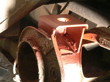

Reilusti vaan haperot paskat pois ja rautaa tilalle. Tässä yksi versio aiheesta uusittu korvake.
Kolmen millin seinämällä olevasta profiiliputkesta laikaten sopiva pala ja siihen reikä kiinnityspultille,
avot ja kestää taas isältä pojalle.

jptcool kirjoitti:Tässä yksi versio aiheesta uusittu korvake.
Olisko muita mittoja julkaistaviksi?

Les Excentriques kirjoitti:
90-60-90 on lienee muodollisesti pätevä :lol:
Täytyy ryömiä Prestigen alle kera mauserin, tänään on tosin liian lämmintä moiseen urheilusuoritukseen.

Ei tarvitsekaan enää, koska muistin GSA:n tavaratilassa olevan CX:n takarungon ja mittasin sen: 82x82 mm ja suurin korkeus 70 mm. Reikä jäi mittaamatta paikallaan olevien kumityynyjen takia.
