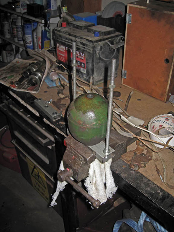

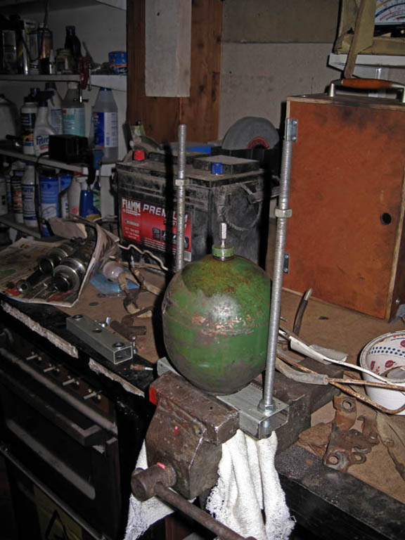

Aloitetaan homma asentamalla suojalasit ja kuulonsuojaimet.
Kierretään pallosta tulppa pois. Onnistuu esimerkiksi laittamalla pallo tulppa alaspäin ruuvipenkkiin, kiristämällä tulpan ympäriltä ja pyörittämällä palloa putkitongilla aukipäin. Kun enimmät typet tössähtävät pihalle, voi loput pyörittää käsin.

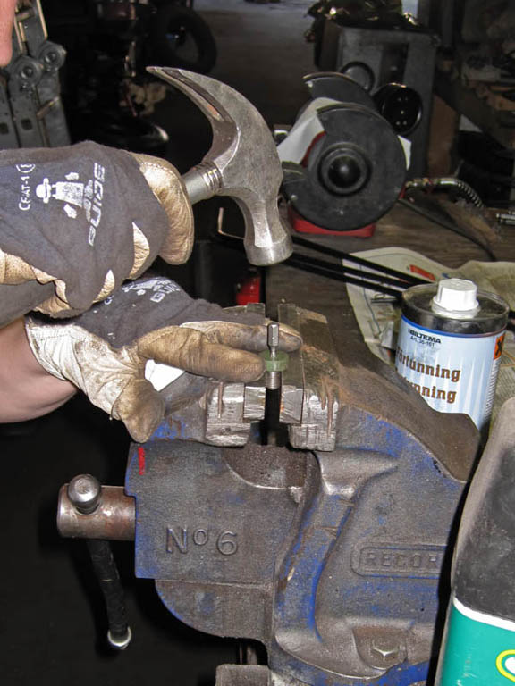

Tämän jälkeen otetaan yksi pallon korkki, johon on porattu kolo (ei läpireikää) Torx-palalle.
Lyödään Torx-pala tulppaan mahdollisimman suoraan.
Asetetaan pallo telineeseen ja siivotaan tulpan ympärystä.
Kierretään tulppa Torx-paloineen paikoilleen.

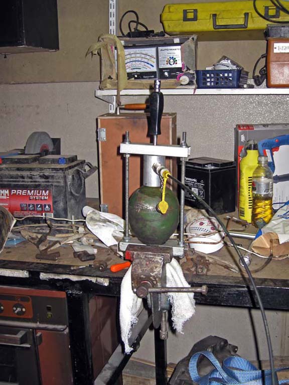

Etsitään varsinainen täyttölaite ja kiinnitetään typen syöttö.

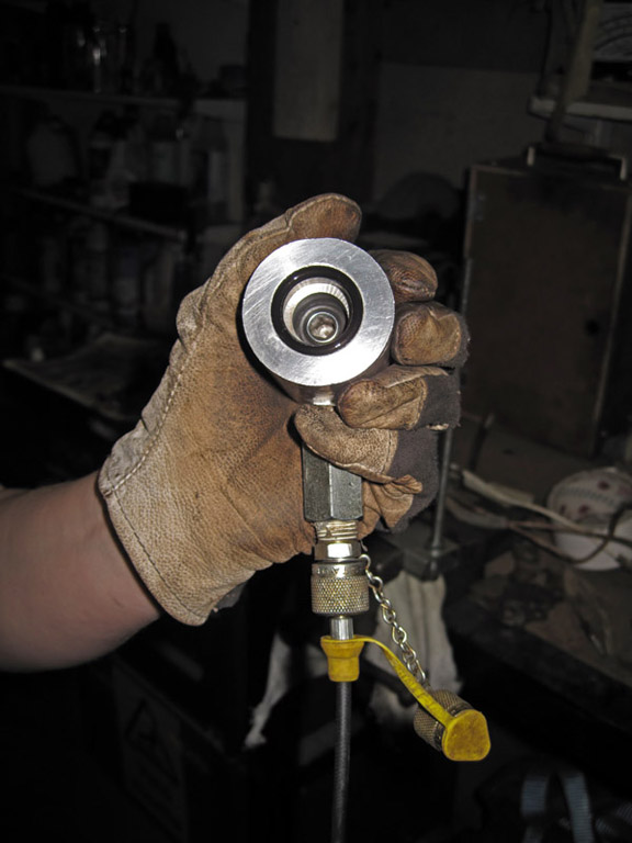

Laitetaan Torx-palan päälle täyttölaite vääntöhylsyineen. Tarkastetaan vielä kaikkien tiivisteiden (tulppa, täyttölaite, hylsy) paikoillaan olo. Kasataan koko keksintö. Huomioidaan, että tulee kasattua suoraan.
Työnnetään vielä hylsymeisseli paikoilleen, pyöritetään tulppa kiinni ja avataan 1,5 kierrosta. Tarjoillaan pallolle haluttu määrä typpeä, pyöritetään tulppa kiinni. Poistetaan paineet täyttölaitteen kammiosta ja puretaan pallo irti laitteesta.
Tarkastetaan saavutettu painetaso, tiukataan tulppa vierä ruuvipenkissä ja irrotetaan Torx-pala tulevaa käyttöä varten.

Sen verran valotetaan apparaatin detaljeja että tuo paineenalaisen tulpan kiinni ruuvaaminen on se ongelma eli mistä välistä väännin tiivistyy. Ensimmäisessä versiossa tiivistys oli tuon meisselikahvan varresta mutta sen ongelmana oli että kahva poistui maapallon säteen suuntaan kun pullon venttiiliä raotti. Nykyisellään tiivistys on palanpitimen ja tuon alumiinimöykyn välissä ja palanpitimessä ollut läpireikä on tukittu Mystic Puddingin Comical Metalilla.

Kuvien laitteen rakentaneena voin kertoa, että rakenteen suunnitteluun vaikuttivat vahvasti se, että materiaaleina käytettiin sitä, mitä sattui olemaan ja se, että sorvaus- ja koneistusmahdollisuudet olivat kovin rajalliset. Muistelen, etten tehnyt tuosta minkäänlaisia kuvia eli käytin muinaisruotsalaisten (Wasa) laivanrakentajien menetelmää. Käytännössä projekti eteni "kädestä suuhun". Ongelmat ratkottiin kun niitä vastaan tuli.
Jos tekisin tuon uudestaan, siitä saattaisi tulla kovasti erilainen, mutta hätäkös tässä, kun on jo vuosikausia toiminut ja lukemattomia täyttöjä kestänyt tuollaisenakin.

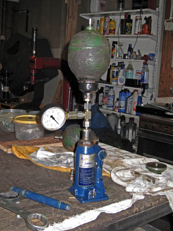

Koskapa tämäkin kapine on meikäläisen dissainia, (kiitokset toki hitsarille ja kaikille muille projektissa mukana olleille), niin avaanpa hiukan toimintaperiaatetta.
Ehjään palloon "menee" muutamia painalluksia siten, että paine mittarissa nousee huomattavasti joka painalluksella. Heti kun kalvo liikahtaa, (eli saavutetaan pallon esiasetuspaine) lakkaa paine nousemasta. (Tai nousee se sen jälkeenkin, mutta vain hädin tuskin viisarista erottuvan määrän per painallus.) Mittauksessa ei siis tarvita kovin paljoa LHMää, koska riittää, että kalvo liikahtaa ihan aavistuksen verran lepoasennostaan.
Jos kalvo on puhki, saa sen heti muutamasta ensimmäisestä painalluksesta selville, sillä paine ei ala nousta ollenkaan. Hankalimpia ovat hyvin pieneen paineeseen päässeet pallot, mutta niistäkin selviää kokemuksella.
