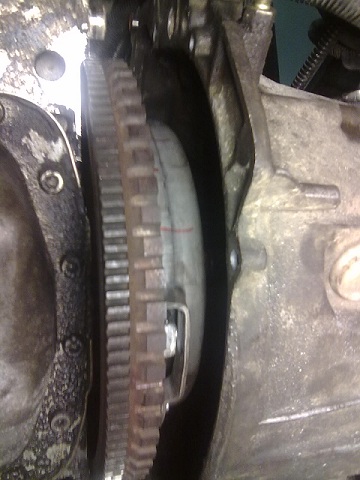

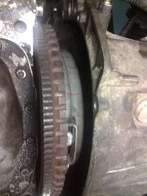

Jätä moottori jakopään puoleisesta yläkiinnikkeestä kiinni. Laita tunkki moottorin alle lankun kera, jotta voit säädellä paketin korkeutta. Vaihteiston pään kumityyny pois korista ja tappi irti 16mm pitkällä (tulppa)hylsyllä. Päästä moottorin takan olevan alakiinnikkeen pultit irti.
Laatikko on kiinni moottorissa neljällä pultilla, kuten täällä on todettu. Irrota pultit ja raota laatikkoa juuri sen verran kuin sen saat siirtymään. Siitä rakosesta sitten asetelman pultit, 6kpl, irti ja kampea asetelma pois paikoiltaan. Sitten tulee tilaa vaihtaa painelaakeri. Puhdista painelaakerin liukupinta ja kytkinalselin boorit sekä rasvaa niitä hiukan jollain lämpöisenäkin valumattomalla rasvalla.
Laita uusi kytkinlevy paikoilleen ja keskitä se hyvin ennen asetelman kiristämistä.
Alla on kuva Zx:n kytkimen vaihtorako.

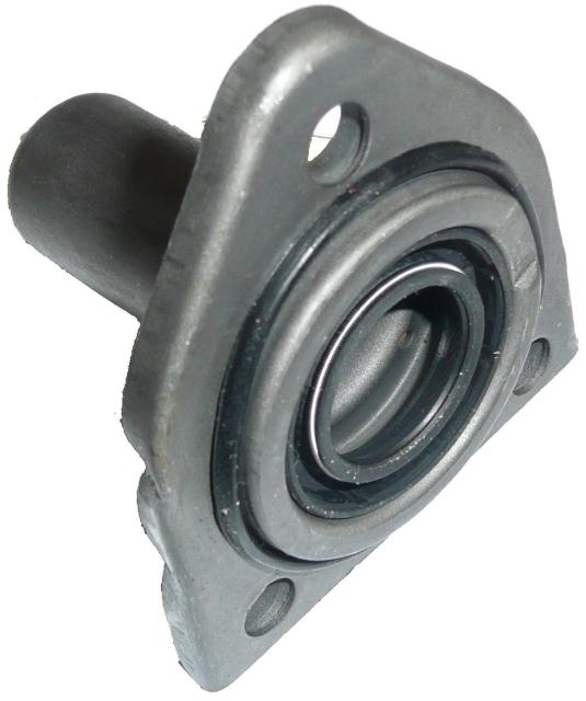

suosittelen vaihtamaan sen stefankin sinne kampiakselin päähän, on aika ikävä tehdä remontti uudestaan jos alkaa vuotamaan.
Re: xantia 99 vm kytkinremppa ohjeita kaivataan
KKA kirjoitti:suosittelen vaihtamaan sen stefankin sinne kampiakselin päähän, on aika ikävä tehdä remontti uudestaan jos alkaa vuotamaan.
oiskohan syytä vaihtaa myös kytkinakselin holkki ja stefa (org nr 2105.35) jos laatikossa sellainen on.
Sitten vaan toosa pois ja hommiin. Saisihan holkkiin tiivisteen vaihdettua....
