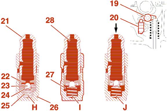

Jotkut nostajat (tai tässä tapauksessa oikeastaan välyksen poistajat) saa myös purettua ja puhdistettua.
Rakenne näkyy tuossa kuvassa. Vikana on usein tuo alakammion tiivistävän kuulan likaantuminen ja vuotaminen, jolloin moottorin ollessa sammutettuna avoimen venttiilin jousi painaa nostinta kasaan ja alakammion öljy pääsee vuotamaan pois. Käynnistymisen jälkeen kestää hetken ennenkuin öljy taas täyttää kammion.
Ongelma pesun suhteen on se, että öljy ei juurikaan kierrä noissa nostimissa. Pesuainetta päätyy kyllä hieman noihin nostimiin, mutta vaikuttaa aika hitaasti.
Jos työn teettää korjaamolla, kannattaa vaihdattaa uudet (30-40e /kpl). Ajan kanssa itse tehden puhdistamistakin voi yrittää.
