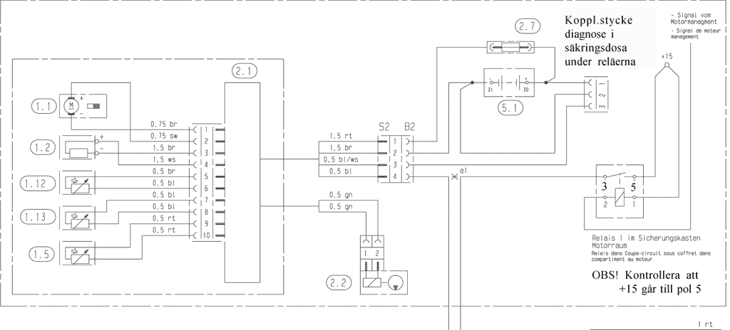

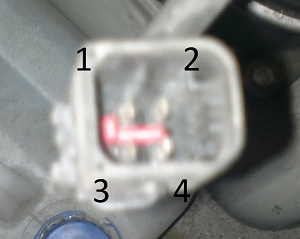

Mikä mahtaa olla lisälämmittimen liittimen nastojen järjestys? Liitin on 4-napainen ja lämmitin on Eberspächer hydronic d3wz.
Laitoin itse jonkinlaisen numeroinnin liittimen nastoille. Huono kuva liitteenä.

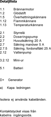

Siinä olisi skemat kylmästöimättämöstä Xantiasta.

Tuosta lukien: http://www.scribd.com/doc/87005160/Hydr ... er-English - jah, laakeri oli ripeämpi...

...ja loputkin samanlaisen skemoista.

Automaagisella kylmäkoneella varustetusta xantusta olisi kyse jossa tuo härpätin ei toimi... Ja minä en muuten ymmärrä yhtään mitään kytkentäkaavioista :oops:
Ja koska noita ebereitä on yksi kiinni autossa ja toinen pajan hyllyllä, niin tarvitsisin tiedon mitä noihin nastoihin tulee. Ajattelin toistaiseksi laittaa tuon ylimääräisen paljun lämmitystöihin :D

Ei niitä kytkiksiä kannata minään ihmeellisyyksinä pitää. Seurailet vaan viivoja, niin näet mitä mistäkin menee minnekin. Vaan jos tuosta S2:sta on kyse (katso vastaavatko johtojen värit kytkistä, jos et muuten tiedä)? Jos siitä, niin tuon kytkiksen mukaan plus akulta (5.1) sulakkeen (2.7) kautta nastaan 1; miinus akulta (5.1) nastaan 2; diagnostiikkapistokkeelle menevä johto nastaan 3; ja tuo nasta 4 lienee sitten käynnistyskäsky (plus), ohjailu useamman releen kautta.

Kiitos. Tässä se kaivattu "kytkentäohje tumpeloille" tuli. Tällä eteenpäin. Jokohan tällä saisi jouluksi eberin valjastettua paljun lämmitykseen...

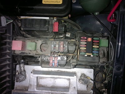

Nyt vasta pääsin uudelleen paneutumaan tähän ongelmaan. Eli laite ei tee yhtään mitään, on täysin mykkä. En edes tiedä mitkä sulakkeet laitteelle kuuluvat. Sulakerasiasta löytyy kuvan mukaiset releet ja vermeet ja mikäli olen oikein ymmärtänyt, niin vasemman puoleisin vaaleanpunainen rele kuuluu eberille. Sulakkeiden tarkastuksella ajattelin nyt edetä ja ne on nyt siis hakusessa, mistä mahtavat löytyä?
Missä sijaitsee lämpötila-anturi joka ohjaa eberin käynnistymistä kylmällä ilmalla?
