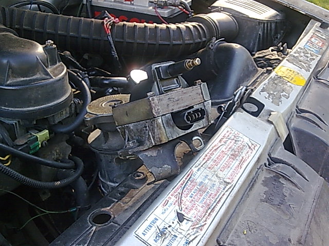

Kuulostaa lupaavalta
tässä kuvassa on kiinikehärpäkkeet mukana jotka hieman hämäävät
Missäpäin koje sijaitsee? Onko myynnissä? Mitä mahtaa maksaa

Joo, näyttää ihan samalta.
Viikonloppuna olen reissussa tampereen suunnalla ja voishan tuon poiskin myydä kun ei tuollaselle mitään tarvetta tule olemaan. Olisko sitten 15 euroa sopiva hinta? Ja jos heti pääset kokeilemaan eikä toimi, niin ei tehdä kauppoja. ;)
