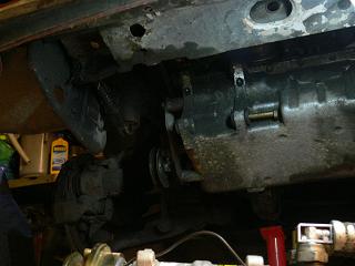

[quote="laakeri"]16 GTI:tä ei ole tosiaan tainut saada ABS:eilla, mutta 19:iin on kyllä saanut (sekä GTI:nä että ilman). Ja onkos 16 GTI:tä saanut kylmästöitynäkään?
Eikös Lemonin Red Devil ole 1,6gti? Siinä on kylmäkone ja hyvä.
laakeri
Liittynyt: 01.02.2009 22:09
Re: Citroen BX 16 GTI ja 19 GTI 16V EROT
Viesti Kirjoittaja laakeri »
jptcool kirjoitti:Eikös Lemonin Red Devil ole 1,6gti? Siinä on kylmäkone ja hyvä.
Ei ole Lemoni näyttäytynyt GTI:llä siellä, missä mie oon ollut, niin hankala sanoa... jälkiasenteisenahan saa toki mihin vaan, mutta onko ihan alkuperäinen?
jptcool
Viestit: 1735
Liittynyt: 01.02.2009 13:45
Viesti Kirjoittaja jptcool »
Öljypohja on ainakin tehdasilmastoidusta mallista.
beksin öpohja.JPG (24.67 KiB) Katsottu 15529 kertaa
laakeri
jptcool kirjoitti:Öljypohja on ainakin tehdasilmastoidusta mallista.
Näköjään. Sisältähän se olisi selvinnyt myös helposti katsomalla, onko sisäilmankierron vipua siinä kylmästöinnin vivun vieressä. Onhan noita sitten saanut tosiaan.
