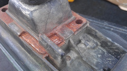

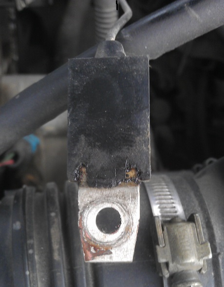

No niin,xantia käy kolmella varsinkin kylmänä.Mittasin puolan vastuksen sisemmät 10.0 ja uloimmat 10.2,kai ihan ok? Laitoin pari kuvaa toivottavasti näkyvät,puola näyttää vähän heikolta,mistähän alkais vikaa etsiä?

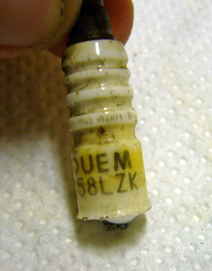

Jep,eli toisiokäämien vastus mitattu ja kOhm. Sytytystulpat on n.1000km ajettu.Otin puolakannesta kuvan, kuten näkyy hiukka ruosteessa..

Ylemmässä kuvassa kondensaattori näyttää olevan vaihtamisen tarpeessa. uusi, tai vastaava 2,2mikroF/400V* konkka jatkostuppilossa alkuperäiseen johtimeen, vielä juottaenkin. Tai kutistesukka hyvin jatkoksen ylle. *Vastaava yleinen jakajissakin, katkojakonkkina. Tässä vaan puolan plussassa. Huolehdi konkan hyvästä maakontaktista. Alemmassa kuvassa varsin hapantunut puola. Tällaista jälkeä olen omassa koettanut ehkäistä käyttämällä jotain suoja-ainetta: CRC, kotelosuojaa rakoihin. Heti alkuunsa. Kokeile toisella puolakannella, kuitenkin ensin konkka kuntoon. Ja taas vanhaa liturgiaa: Laita konehuoneen ja moottorin/toosan maadoitukset kuntoon, myös akun napakengät. Siihen ei riitä mikään kiristely.

ealab kirjoitti:Ylemmässä kuvassa kondensaattori näyttää olevan vaihtamisen tarpeessa. uusi, tai vastaava 2,2mikroF/400V* konkka jatkostuppilossa alkuperäiseen johtimeen, vielä juottaenkin. Tai kutistesukka hyvin jatkoksen ylle. *Vastaava yleinen jakajissakin, katkojakonkkina. Tässä vaan puolan plussassa. Huolehdi konkan hyvästä maakontaktista. Alemmassa kuvassa varsin hapantunut puola. Tällaista jälkeä olen omassa koettanut ehkäistä käyttämällä jotain suoja-ainetta: CRC, kotelosuojaa rakoihin. Heti alkuunsa. Kokeile toisella puolakannella, kuitenkin ensin konkka kuntoon. Ja taas vanhaa liturgiaa: Laita konehuoneen ja moottorin/toosan maadoitukset kuntoon, myös akun napakengät. Siihen ei riitä mikään kiristely.
Joo,näyttää kyllä vähän kurjalta tuo konkka ja samoten puola. Mistähän tuon konkan löytäis uutena,ei oikein innosta vanhoja laittaa. Käykös tuo puolakansi 1.8 16v koneesta?

Taitaa käydä, kunhan vaan erikseen I ja II-koppaiset. Siihenkin kuulemma auttaa puukko...
Tarkista tulppakaivot, kannen silikonitrötöt, jne. Autotarvikeliikeistä sopiva jakaja- tai häiriökonkka, jossa tuo korvake.
