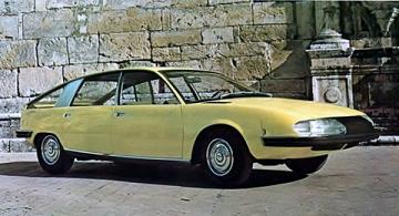

Mulla on ollut englantilaisia autoja. BLMC, sellaisen hahmotelma on kuvassa, Tutunnäköinen? Itsellä oli tuotantomalleja, "Princess". Varaosien saanti, hinta ja tiettyjen tyyppivikojen kroonisuus oli 80-luvulla vaivalloista. Tällaiseksi tyyppiviaksi laskisin esim Xantian nopeusmittarin, keskuslukot ja lämmityslaitteen kennon, XM:n takakehdon ruosteen, onhan näitä.

Oho, miksi CX:ään on liimattu SM:n nokka?
