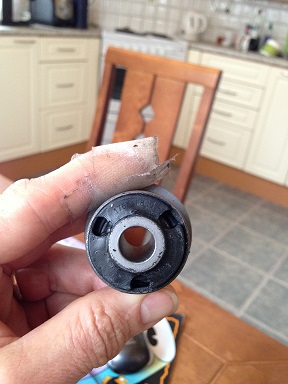

Mikä ihme tuota minun xanttua riivaa, kun se syö vasemman alatukivarren etumaisia puslia uskomatonta vauhtia? Pusla on vaihtokunnossa jotakuinkin kuukauden välein :x :x
Oikealla puolella tätä ei tapahdu ja molemmat puolet kiristän vasta kun auto on käynnissä ja leijuu ajokorkeudessa. Ja nämä puslat on hankittu siitä hyvästä ja palvelevasta Vantaalaisesta "merkkiliikkeestä", joten mistään kurapuslista ei ole kysymys. Samasta paikasta ja samalla tavalla asennetut ja kiristetyt puslat käy ja kukkuu toisessa xantussa aina vaan.

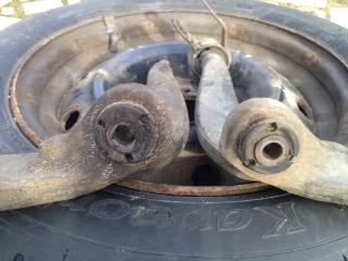

Kenelläkään tietoa tästä vai puristatteko etummaisen puslan siihen asentoon kun sattuu menemään tai muuten fiiliksellä ? Service-kuvia mulle privana linkattiin, mutta niistäkin kävi mielestäni ilmi vain se, että painetaan "virallisesti" erikoistyökalulla paikoilleen, jolloin menee väkisinkin työkalussa olevan kolmen tapin ansioista tiettyyn asentoon, vaan mikäpä se asento on,,,
uus pusla_small.jpg (45.22 KiB) Katsottu 24321 kertaa
etupuslan asentaminen.gif (8.71 KiB) Katsottu 24321 kertaa

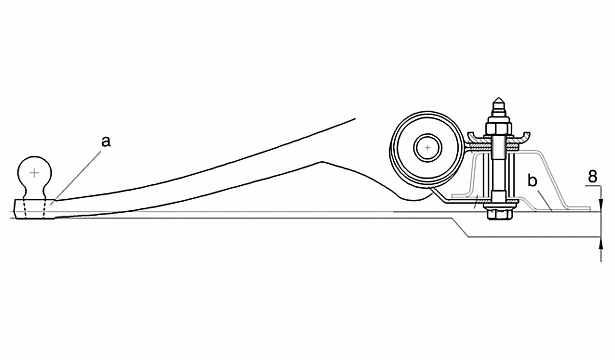

Takapuslallehan asento määritetään niin, että puslan metallikehto, jonka läpi kiinnityspultit menee on yhdensuuntainen tukivarren suoran alapinnan kanssa. Ja lopullinen kiristys vasta kun auto on pyörillään tai tukivarsi tunkattu kuvan mukaiseen asentoon.
Eli kiristysvaiheessa tukivarren alapinta 8mm alempana kuin koriaisan alapinta. Tarkkaa peliä näköjään näiden ranskaisten kanssa, milli pieleen niin on jo silmässä,,,

Tähän ei voi liittää htm-filua, kun foorumisofta sanoo, että "Tiedoston tunniste htm ei ole sallittu
Siirto hylättiin, koska se tunnistettiin mahdolliseksi hyökkäykseksi." mutta dokumentissä käsketään "Without tightening, fit nuts (5) and (8)." ja kuvassa nuts (5) tarkoittaa takapuslien muttereita ja yksikössä oleva nut (8) tarkoittaa etupuslan mutteria.
Tämän jälkeen on tuo liittämäni kuva 8 millin mittoineen ja lihavoituna teksti "CAUTION : Before tightening ; Extremity "a" of the arm should be 8 mm approximately below the lower surface "b" of the front subframe."
