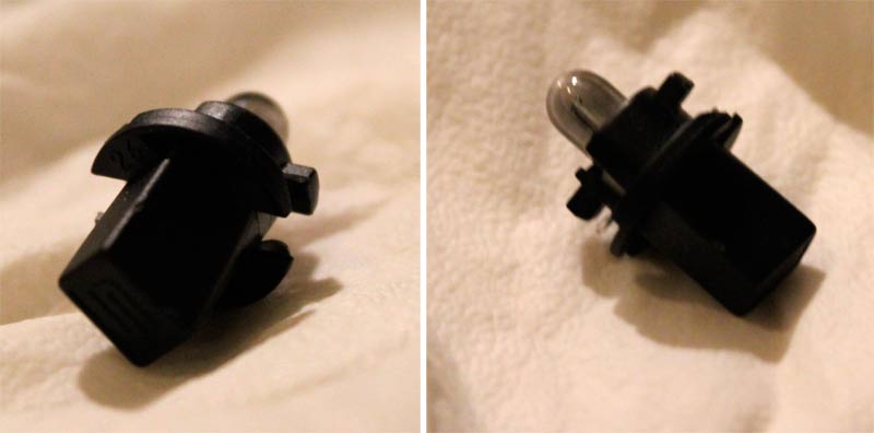

Nyt on mittari irti ja sisätiloissa. Ohessa olevan kuvan mukaisia polttimia löytyi mittaristosta, ja täytyy kyllä kompata niitä, jotka ovat polttimoiden tiukkuutta siunailleet. Toistaiseksi en ole saanut vielä yhtään irti. Ehkä on aika koventaa otteita jollain tapaa. Sen sijaan kellon polttimon vaihto oli helppo, onnistui motonetin parkkipaikalla tässä ykköskoppaisessa mallissa. Tarvinu muuta kuin kammeta ruuvarilla kello irti, ja takaa poistaa polttimo, kävellä se kourassa kauppaan, ja vastaava uusi kourassa ulos. Tässä samalla on selvinnyt myös se, että lämppärissäkin ilmeisesti pitäisi jonkinlaisten valojen säteillä, ja siinä en muista ikinä nähneenikään valoja. Pimeässä aina käpälöiny hanikoita. Ne seuraavaksi, jahka lamppukaupat aukeaa. Sinne ei ilmeisesti mene samanlaiset kuin kellon taakse?

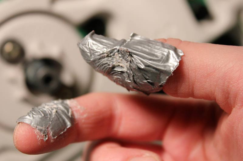

Niin. Siis tiukassa on polttimot. Pihdeillä on kokeiltu nitkuttaa, laitettu erkkateippiä leukojen ympärille, vaan ei siltikään irtaannu nuo. Onko vielä vinkkejä mitä voisi kokeilla? Pissapojan letku mainittiin jossakin, sellaista ei ole tähän hätään käden ulottuvilla. Vai joulurauha ja liian hellät otteetko minua nyt vaivaavat?:D

Kyllä tuossa lämppärin säätöhässäkässä on samanlainen polttimo. Säädin systeemi irtoaa kokonaisena ja siellä on yksi polttimo (muistaakseni). Semmoset kirkkaan muoviläpyskät levittää valon.
Noi piukat polttimot on pahoja. Varoen pihdeillä kitkuttamalla pitäis irrota. Crc tms vois ehkä avittaa.

Joulupäivän iltapuhde on edennyt nyt kolmen polttimon verran. Tähän mennessä kaksi on hajonnut (en kitkutellut riittävän varovasti pihdeillä...

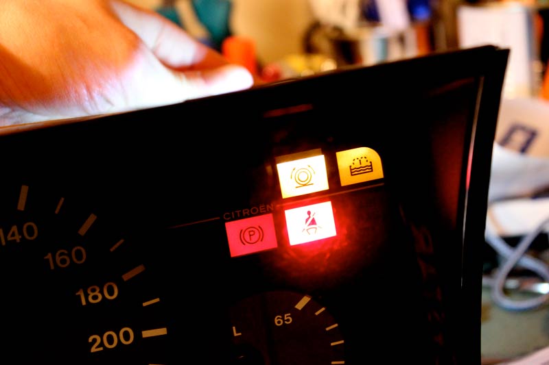

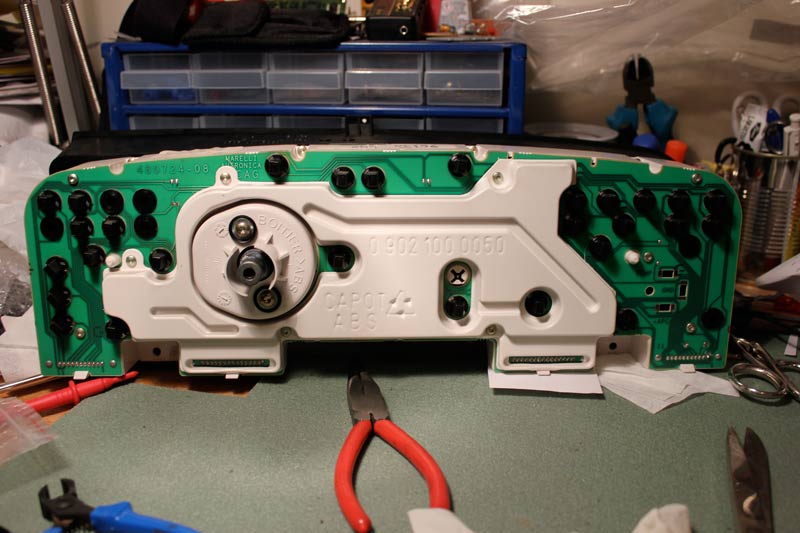

Jatkanpa tarinaa, kun se kerran etenikin tässä illalla vielä paremmin kuin odotin. Jospa tästä hieman ehkä epästandardista ongelmanratkaisusta olisi jollekin vastaisuudessa hyötyä. Käännekohdaksi muodostui nimittäin vanhan kunnon jeesusteipin käyttöönotto, ja sellaisessa paikassa nimittäin kuin sormet. Kuva ohessa. Teippi tahmaantui kädessä nopeasti siten, että polttimot rupesivatkin irtoilemaan ilman kummempia ponnistuksia. Vaihtoon meni yleisvalot sekä lähi-, kauko- ja mysteerivalon poltin, eli 13 kpl polttimoita. Muut eivät olleet mustuneita, ja paloaikaa luulisi olevan vielä jäljellä, kun palavat vain tilanteen niin vaatiessa. Ans kattoo huomenna saanko kasattua tuon ilman takaiskuja. Täytyy sanoa, että kyllä ranskalainen osaa ruuveja jänniin paikkoihin piilottaa.
Edellisellä homman tekijällä oli joitakin muoviosia hommassa murtuillutkin. Ohessa kuva kans tämän ykköskoppaisen yksilön mittariston takaosasta.

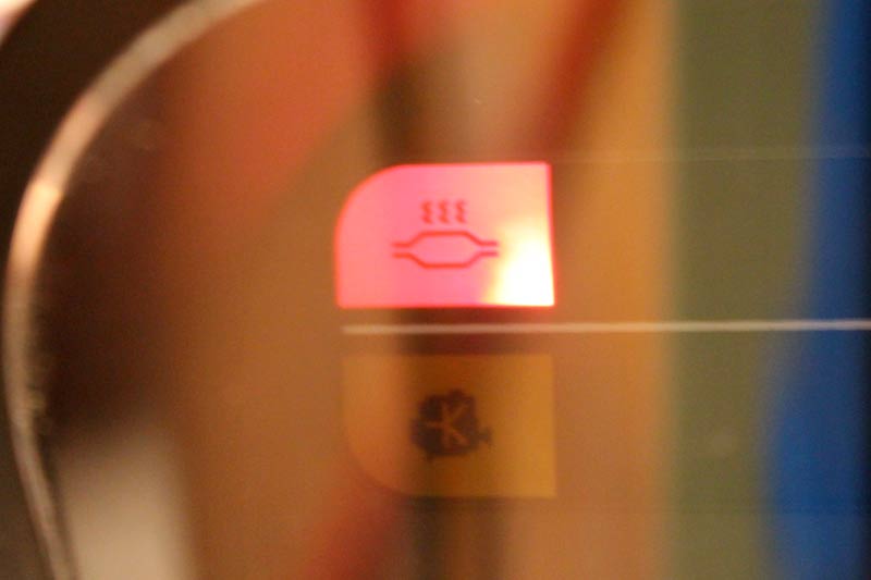

Pitää välipäivinä hakea lisää polttimoita, että saa loputkin vaihdettua. Olkoonpa nuo muoviosat sen aikaa irrallaan. Vaan epäilen kyllä vahvasti, että noilla muilla polttimoilla elinaikaa on kyllä tovi jos toinenkin vielä, koska eihän niillä käyttötunteja ole likimainkaan niin paljoa kuin noilla taustavaloilla. Sen minkä vilkahtavat startissa ja sammutettaessa vs. koko ajan palavat. Mutta vaihdetaan pois, ei kai siinä sen kummempaa.
Juuri kävin lykkäämässä mittariston paikalleen, kaikki polttimot palaa, mikä on plussaa. Miinusta sen sijaan tulee siitä, että näköjään nopeusmittarin viisari ei värähdellyt, kun autoa parkkiksella pyöräyttelin. Toimi ennen kuin korjasin valot.

Otin vielä mittariston irti, aikeena korvata myös nuo varoituspolttimot uusilla, ja tein tuosta mittaristosta ainakin itseäni yllättäneen havainnon, liekö tämä ihan standardia. Pihinä ihmisenä oletin (sen kummemmin vielä polttimoiden määrää syvemmin ynnäilemättä), että polttimoita olisi vain niissä valoissa, joita tämä poloinen autoni käyttää. Vaan ei. Tässä karvalakkimallissa ei ole abs:ää, mutta mittaristossa on kuitenkin absin varoitusvalopoltinkin paikoillaan. Ikinä se ei kyllä virta-avainta kääntäessä syty, ja miksipä syttyisikään. Polttimo silti löytyy. Samoin löytyi joku oheisen kuvan mukainen varoitusvalo, jota ei tunne näemmä omistajan käsikirjakaan. Tuokaan ei syty virta-avainta kääntäessä, polttimo löytyy, mikähän lie, rosvopaisti valmis -varoitusvalo?
Nyt kriittisellä silmällä mittaristoa katsellessa huomasin myös, että virta-avainta kääntäessä syttyy kaikki merkkivalot (nuita äsken ihmeteltyjä lukuunottamatta), mukaanlukien moottorilämpötilan hälytysvalo, mutta ei bensatankin valo. Kaipa senkin olisi tarkoitus syttyä? Tarkastelu jatkuu siis.

Bensatankin valo syttyy vain tankin ollessa lähes tyhjä, jossain oli että alle 10 litraa mut kyllä kuivemmaksi saa ajaa.
Kunniajäsen
Re: Moottorilämpömittarin ja kellon taustavalot
Xari kirjoitti:Bensatankin valo syttyy vain tankin ollessa lähes tyhjä, jossain oli että alle 10 litraa mut kyllä kuivemmaksi saa ajaa.
Kappas, senkö ei kuulu syttyä kun virta-avainta kääntää, silloin kun kaikki muutkin kojelaudan valot syttyvät? Jos näin, niin asia hyvä. Omaan logiikkaan vain osuisi tuo, että kaikki valot taulussa tuikkii merkiksi siitä, että toimivat sitten tarvittaessa oikeastikin. Vielä en ole niin tyhjäksi tankkia ajanut, valo olisi syttynyt...
