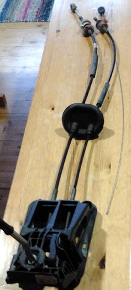

Kuva hämmästyksen aiheesta on Idefixin aiemmassa viestissä (ebay).
Kyseessä täydellinen paketti, sisältäen vaihdevivun, se pitää kuvitella
kuvan alempien vaijerinpäiden jatkoksi. Materiaalit olivat: kiinnikkeet muovia,
vaijerit terästä, läpiviennit ja vaijerinkuoret muovia tai kumia, vaidevipu terästä.

Tässä varmemmaksi vakuudeksi kuvallista dokumenttia. Katkennut vaijeri
erottuu kuvasta. Ainoastaan tällaista pakettia oli tarjolla, irrallista vaijeria
ei ollut saatavilla. Lisäksi auto piti saada nopeasti työmatka-ajoon.

Osakokonaisuuden laajuus tekee hinnan ymmärrettävämmäksi, mutta ei sitä, että vaijeria ei saa erikseen.
