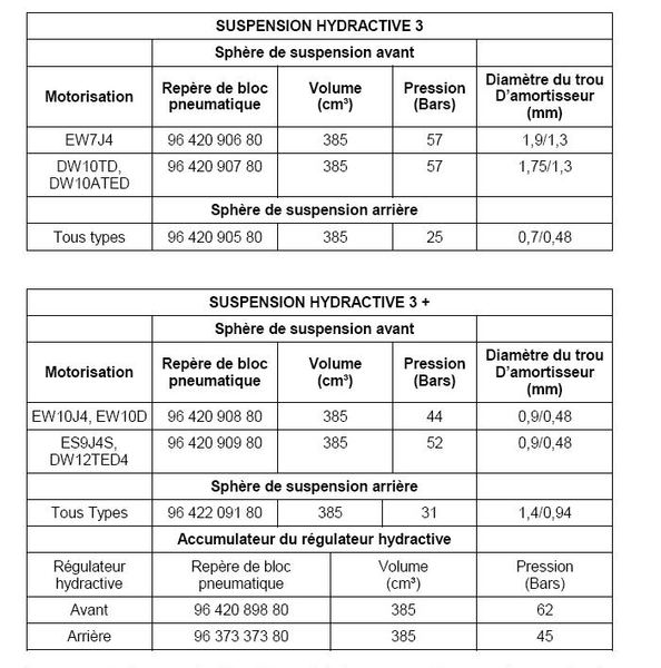

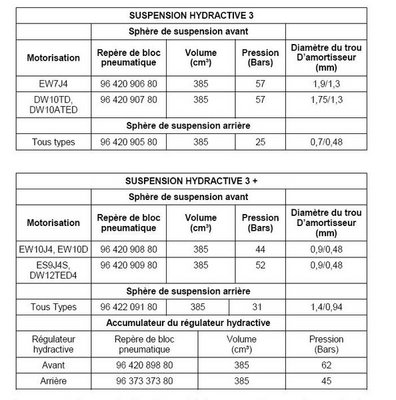

Kartta:

Re: C5 pallotaulukkoa?
Noniin, tämän suuntaista haettiin. Eli tuon perusteella kannattaa kokeilla plussattoman 1.8:n etupalloja 2.0 plussalliseen
HUOM!! Käsittääkseni 3+ ja 3 takapallojen taulukot ovat menneet ristiin.
powerage kirjoitti:HUOM!! Käsittääkseni 3+ ja 3 takapallojen taulukot ovat menneet ristiin.
Mä kans vähän ihmettelin tuota
Aloin tässä pohtimaan että eikö plussattomassa muka ole keskipalloja, mutta eihän plussaton käytännössä ole Hydractive ollenkaan...
joo ei ole plussattomassa keskipalloja... Taakse mahtuu myös vanhempien mallien pallot...
Lisäys: omassa plussallisessa on takana, plussallisen etupallot.
