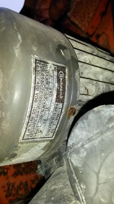

Samalla piuhalla kuitenkin toimi muu perään liitetty laite joten se liene ehjä. Saako noihin varaosamoottoreita mistään?
Bauknecht 220V 2,1 A
Pt 0,4kW P2 0,22kW S3 60% IP44
VDE0530/2 1280 U/min cos 0,87
CB=10my F400 VDB 50Hz Is.KI.F

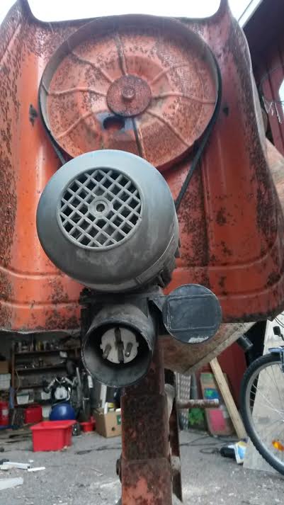

Heureka, se käynnistyi!
Mutta vain kerran. Siipipyörä nytkähtelee hiukan kun kääntää virrat muttei enempää, ei edes autettuna.
Kamerasta oli akku loppu, katsotaan jos tämän osaisi selittää sanoin
Virta tulee katkaisimelle kahdella mustalla, keltamusta jatkaa suoraan moottorin runkoon.
ON-asennossa katkaisimen kautta menee 220V keltamustaa pitkin suoraan moottoriin ja ruskeaa pitkin kondensaattoriin.
Kondensaattorista palaa sinistä myöden 220V ja jatkaa kohti moottoria muuttuen matkalla liittimessä keltapunaiseksi
Kytkimen ja moottorin välillä on myös harmaa/keltainen jossa ei ole volttilukemaa.

Pyöriikö moottori remmittä, sähköllä ja ilman? Nuo johdinvärit ovat luokattomia, eivät oikein sähköturvallisuuslain mukaisia. Jospa antaisit sähköalan ammattilaisen tutkia, korjata ja "päivittää" johdotukset. Kytkentähän on: verkkojohdosta 1 johdin kytkimelle, josta samasta liittimestä johdin suoraan moottorille ja johdin konkalle, jonka kautta johdin moottorille. Verkkojohdosta toinen johdin, ehkä myös kytkimen kautta (nolla) moottorille, kolmas johdin, keltavihreä (kevi) moottorille, ehkä kytkinkotelossa olevan suojamaadoitusliittimen kautta. Tätä kevi-johdinta ei saa katkaista, jättää kytkemättä mitenkään. Vain jatkaa verkkojohdon kevi kytkintäkotelossa olevassa ao. liittimessä, jatkamaan kevi moottorille. Kevi on tärkein johdin, jos se katkeaa, niin vasta viimeisenä. Laitteen toimintaan ei ole vaikutusta, mutta sen sijaan sähköturvallisuuteen, hengissä pysymiseen, jos jokin sähkövika iskee (esim. laitteen runko tulisi jännitteelliseksi). Tarkistettava myös verkkojohdon kunto.

Johdotus on noinkuin ealab sanoi. Moottori pyörii kevyesti kun pyörittää, sähköt kytketty tai ei ei tuntuvaa vaikutusta. Hiilet loppu?
Re: Betoimylly hiljeni
Kyseessä on oikosulkumoottori, ei hiiliä. Saako moottori jännitteet. Kytkimen kautta tulevana ja konkan kautta. Mites moottorin kytkentäkotelon asiat. Tulevat johtimet irti ja vastusmittaukset moottorin liittimistä. Että olisiko käämit ok. "Kondensaattorikäämin" vastus voi olla vähän isompi, kuin "suoran sähkön käämin". "Moottorin kannessa voi olla kytkentäkaavio. Kyllä ehjän moottorin pitäisi vähän murista konkattakin, ja alkaa pyöriä, avustettuna, kokeilepa hihnatta.
