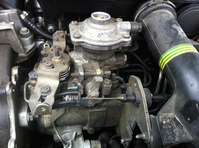

Miltä semmonen pysäytyssolenoidi näyttää? Siinä on samoilla mestoilla semmonen irtonainen mikrokytkin. Pitääks toi murikka kuitenki olla siinä piuhan päässä, vai saattaako sillä nakata kuikkaa? Ja jos semmosen laittaa takas paikoilleen, loppuuko veto?

Jos pumpun takapää (oikea) näyttää tuolta
http://asavage.dyndns.org/ftp/Nissan/IP ... _VE_01.jpg" onclick="window.open(this.href);return false;
Silloin se on poistettu. heitä kuikkaan.
Otas vielä kuva siitä pumpusta, sun yhdessä kuvassa näyttää että siinä olis ahdonalaisen syötön säätö. Liekö jok vaihtanut TD:n pumpun ?

Tosiaan! Siinähän on se kalvojutska siinä päällä. Onks siitä hyötyä eli haittaa? Ja mistä ruuvaan lisää kakkua koneelle? Otan kuvat, jahka ennätän...

tommone

Tuleeko tuohon ahtokalvon vasempaan liittimeen mitään letkua. Ei ainakaan vaparissa pitäisi toinen pää olla missään kii.
Jos pumppu on turbon säädöissä, ei ole ihme jos on laiska.
Saahan sitä syöttöä säädettyä vaparissakin.

Onko polttoainelinjassa jossain takaiskuventtiili? Onks tässä EGR?
Ja edelleen, mistä lisään syöttöä, kun on vaparikone, mut turbokoneen pumppu?
'Teme', ei siinä kalvojutskan letkulähössä oo mitään kii.

Neppi kirjoitti:tommone
http://www.autospeed.com/cms/article.html?&A=109345" onclick="window.open(this.href);return false;
tulta löytyy oikea ruuvi.
