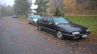

Ei tämä kolmen sitikan paketti mitenkään liity teidän siirtoihin?
- Liitteet
- Xantia_2XM.jpg (92.42 KiB) Katsottu 12053 kertaa
Re: Ala-asennossa oleva Xantia trailerille?
^Ei ole meidän siirtoja nuo, tuntuu että alkaa olla tälle vuodelle ihan tarpeeksi hankittuja romuja, voisi välillä vähentääkin...
Tuommoiselta sitten näytti eilen, tunkkien sijaan Xm:n keula on nyt tukevamman palikan päällä. Eikä vieläkään halunnut jäädä käyntiin tuo viimeisin ostos, lupailee muttei jää pörisemään. Tavoite on kyllä ottaa savut ja äänet koneesta, ennen isommin pilkkomista...
