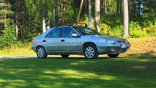

Kiitoskorttina kaikille Teille kuva nyt entisestä Xantiastani, kesällä 2014 Kerman kanavalla Heinävedellä!
Xantia Kerman kanavalla Heinävedellä kesällä 2014! Upea maisema ja auto!
