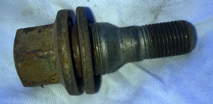

olli__o kirjoitti:Sitikalla oli myös yhdistelmäpultti, suora laippa aluvanteelle, mutta myös peltivanteelle sopiva alkuosa (jos joutuu vaikka turvautumaan vararenkaaseen)
Jep, tällaset on mun VTS-Xsaran orkkisaluissa.

Febin 29208 on toi yhdistelmäpultti

Olli_o:n linkittämä Motonetit prikallinen pultti on tälläinen, tuli just ostettua siltä 16 kpl
