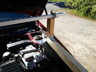

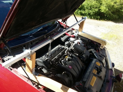

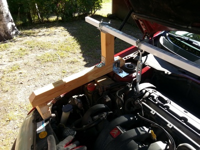

Kesällä kun vaihtelin 1.816V Xsaraan nokkahihna, vesipumpun yms., niin piti rakennella moottorituki, että sai moottorin kiinnikkeen irti. Kuvien mukaisen "härvelin rakentelin nurkissa lojuvista osista. Voi käyttää myös vaihdelaatikon tukemiseen tarvittaessa. Tuö metallitanko oli normaalia hyllytankoa, mutta neliöputki olisi vielä jäykempi.
Sivutuet on kiinnitetty tukemisen ajaksi etuiskarin pulttien alle.
Olisihan tuo homma hoitunut tunkilla moottorin alle tosin.

Hienoa!Ihailtavaa...!Tällaisia juttuja toivoisi tälle foorumille enemmän :D Kokonaan metallista tekemällä saisi tosin vähän tukevamman..

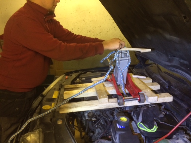

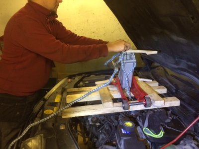

Xantiasta ja 405 pösöstä laskettu laatikonpuolta kytkimenvaihtoa varten moisella viritelmällä. Toimii hyvin, suosittelen... 8-)

Hyvä tuo tunkki niksi ! Sillä on helppo säädellä nostoa ja laskua.
Joskus käytin moottorin nostossa apuna lasten keinua, sellaista metallista, on tukeva ja helppo siirrellä.
