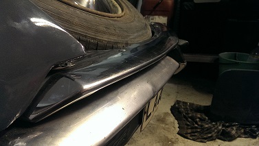

Onko mitään keinoa saada puskurista naarmut pois,olisi muuten lommoton puskuri mutta naarmuinen.hiominen?pinnoitus?jokin muu keino!
Re: D Super 5 puskuri
Se on täyttä rosteria eli jollain hiovalla tahnalla kiillottaminen ehkä toimis. Kuvassa ylempi osa kertaalleen myllytyskoneella ja metallinkiillotusaineella käsitelty.

Sellainen porakoneeseen liitettävä kiillotuslaikkasetti motonetistä on ihan toimiva.
3 erilaista laikkaa + hioma-aine.
Aikansa se ottaa mutta työ palkitsee. Naarmut pitää saada hiottua kokonaan pois, siihen ei normaalit tahnat auta jos on yhtään syvempiä.
