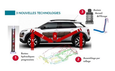

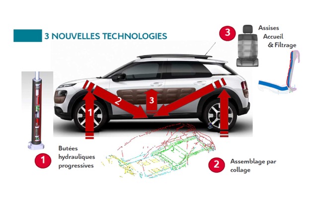

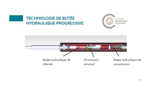

EI Citroen-miehenä haluta tyrmätä tätä heti, mutta analysoidaan nyt asiaa hieman tekniseltä kantilta. Voihan olla että paljon on jätetty sanomatta, joten osittain oletuksiin nojaudutaan.
Ensinnäkin, tämä "pehmeys" mistä puhutaan koskenee lähinnä iskunvaimennusta. Minkäänlaista tason/jousivakion keskikohdan säätöähän tuossa ei ole, joten niin "löysiä" jousia kuin hydrauliikalla on aikaansaatu ei voida mitenkään käyttää, muutenhan auto lysähtäisi noiden uudenlaisten progressiivisten stopparien varaan heti kun sinne pantaisiin vähänkin kuormaa kyytiin. Melko varmasti siis heilahdustaajuudeltaan DS-mäistä hyvin hidasta "lentävän maton" ylös-alas liikettä tuskin voidaan odottaa.
Toisaalta pintapehmeyden parantaminen on nykyteillä heilahdustaajuutta tärkeämpää. Poikittaista uraa on jos jonkinlaista, sekä erilaisia asvaltin pintavaurioita. Artikkelissa selkeästi todetaan että se pesee C5:sen tässä pintapehmeydessä eli pienien äkillisten kuoppien vaimennuksessa, ei tosin mainita minkä vuosimallin ja minkä rengaskoon C5:sen.
Joka tapauksessa mielenkiintoista päästä kokeilemaan. Ensimmäistä kertaa pitkään aikaan täytyy käydä koeajamassa uusi sitikka kun nuo tulevat saataville.Minun käsittääkseni nuo voisivat olla hyvinkin myös jälkiasennettaviakin, ehkä muihiin merkkeihinkin. Avain lienee se että akselipaino täytyy olla hyvinkin lähelle sitä "oikeaa", muuten tuo systeemi on jo lähtökohtaisesti poissa keskikohdastaan.
Hydrauliikkajousituksen klassista tuntuahan tuo järjestelmä ei missään tapauksessa korvaa, joten tässä vaiheessa näyttää siltä että C6 jäi viimeiseksi oikeaksi isoksi kissaksi.

Näinhän se on, että pintapehmeys tuntuu ensin ja on käytännössä suurin mukavuustekijä asvalttiteillä. C5 on ihan siedettävä, kun olen sitä pehmittänyt lisää, mutta sitä pintapehmeyttä ei vaan ole tarpeeksi, vaikka heijaa mukavasti kaikki isommat töyssyt ja heitot. Mieluummin ajaisin vaikka muuten jäykemmällä jousituksella, jos ne muutaman senttien korkuiset railot, kuopat ja töyssyt menisivät ilman, että tunnen niitä. Pitää vielä kokeilla se jousipallon reiän viistäminen.ds-jekkeri kirjoitti:Toisaalta pintapehmeyden parantaminen on nykyteillä heilahdustaajuutta tärkeämpää. Poikittaista uraa on jos jonkinlaista, sekä erilaisia asvaltin pintavaurioita. Artikkelissa selkeästi todetaan että se pesee C5:sen tässä pintapehmeydessä eli pienien äkillisten kuoppien vaimennuksessa...
Hieman surettaa tuo hydraulijousituksen ajaminen alas, mutta toisaalta sitäkin on käytetty aina vaan kovempien ja kovempien sitikoiden rakentamiseen tämän vuosituhannen puolella, joten enemmänkin merkitsee Citroënin asenne. Pehmeä kyytihän voidaan toimittaa useammanlaisella teknologialla.
Silti tulee fiilis, että en nyt ihan luota tuohon, mitä Citroën tekee. Sanovat, että haluavat tuoda magic carpet riden jokaiseen autoon ja että hydejouset ovat kalliita. No, eivät ole hydejousillakaan sen ihmeemmin priorisoineet sitä taikamattokyytiä ja toisaalta miten paljon kalliimpi tuo hydejousitus nyt voi olla? Sitä on 60 vuotta tehty sarjatuotannossa ja kaikki osat ja prosessit on varmaan hiottu viimeiseen asti tappiin. Jo C5:n hydrauliikka on lähes ongelmatonta, vaikka nesteitäkään ei vaihdella vanhojen löhmien tahtiin.
Arvelen pikemminkin, että kustannusongelma on se, etteivät ole markkinointimielessä tyytyneet perusjousitukseen, vaan pitää sitten olla H3+ ja aina vain lisää tekniikkaa ja elektroniikkaa ohjaamassa sen toimintaa. Plussaton perustason vaihtoehto kaikessa yksinkertaisuudessaan ei varmaan voisi olla kovin suuri kustannuserä, jos se ajettaisiin jokaiseen sitikkaan. BX:ssä ja Xantiassa tuo konsepti toimi hyvin: ainoastaan toteutus kärsi aina sitä enemmän käytännön materiaaliongelmista, mitä vanhemmista malleista puhutaan. Plussattoman C5:n konsepti on samalla tavalla yksinkertainen: sähköinen hydraulipumppu, paine- ja paluuputket jokaiselle pyörälle, korkeudensäätö (elektronisesti tai jopa mekaanisesti!), ja autoon sopivat pallot jousitolppien päähän. Tuon pitäis periaatteessa 95%:sti riittää tuomaan poikkeuksellinen matkustusmukavuus muihin verrattuna. Tottakai se maksaa jotain, mutta niin maksaa nuo uudet iskaritkin ja kaikki muu artikkelissa mainitut mukavuustekijät. Ja toisaalta Citroën on ainoa jokamiehen merkki, jolla ajomukavuus oikeasti on merkittävä bränditekijä, joten sillä brändillä voi myös hinnoittelussa kuitata sen hieman kalliimman tekniikan.
