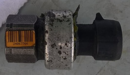

Saisiko arvon patonkilaisista apua vaihtoehtoisen ilmastoinnin paineanturin etsintään Safraneen?
Ykköskoppaisessa femmassa on erilainen, mutta josko jossain 90-luvun sitikassa olisi samanlainen?
Sähköisesti oletan noiden olevan aika samankaltaisia kunhan 5 voltilla toimii ja on kolmenapainen anturi eikä pelkkä kytkin.
Liittimen saa aina soviteltua, mutta anturin pään on oltava samanlainen sillä siellä välissä on venttiili joka pitää saada auki.
Alkuperäisessä anturissa on numero 24067766.
Kiinnitys 19mm, sisällä tavallista M-kierrettä hienompi 10mm kierre.
Anturipään aukon koko 11mm, kierre alkaa 5mm syvyydessä.
Sisällä keskellä olevan tapin syvyys päästä 11mm, tapin "haaran" 13mm.
Anturin pään liittimen ulkohalkaisija 17mm. Kolme nastaa, pariton poikittain kahteen muuhun nähden.
Vinkkejä mahdollisesti sopivista tai vaikka ihan alkuperäisistä Saffen antureista otetaan vastaan :)

Mitäs tuossa metalliosassa lukee?

svc kirjoitti:Mitäs tuossa metalliosassa lukee?
Katos perhana, en tuollaista huomannutkaan.
Valeo
652113F
24067766
21596 pv
tosta p-kirjaimesta en ole ihan varma, pitää katsoa itse liittimestä. Muut sai alkuperäisestä kuvasta tihrustettua...

Tilasin mm. Dacia Dusteriin tarkoitetun anturin, sopi heittämällä ja lähti pelittämään. 19mm sijasta kiinnitys oli 14mm ja sisältä aivan eri näköinen, kuperapohjaisessa aukossa venttiilin avaava tappi keskellä ja sen vieressä pohjalla pieni reikä.
