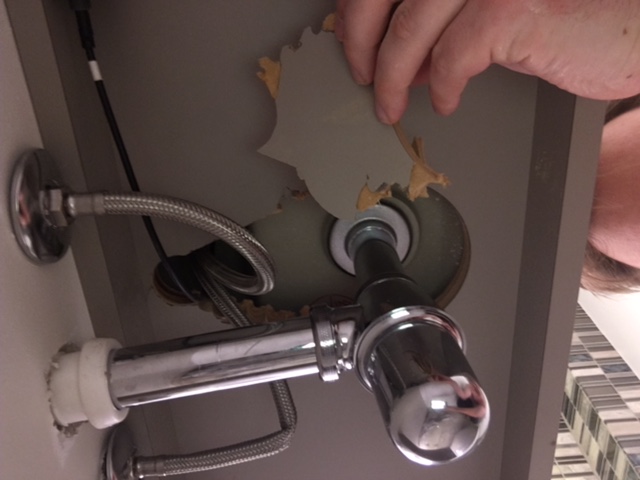

Otan tänään esimerkiksi "helpon homman", jossa Virolaiset remonttimiehet olivat jättäneet wc:n lavuaarin hanan kiinnittämättä peiliä odottamaan. Peili tuli, hana piti kiinnittää, ja luonnollisesti remonttimiehet keksivät kaikenlaista estettä tulolleen niin kauan että päätin kiinnittää sen itse (vaikka tuo työ oli jo maksettukin).
Kurkistus lavuaarin alle paljasti miksi nuo remonttimiehet olivat haluttomia tulemaan paikalle. Tiesivät, muistivat! Olivat perkele poranneet niin pienen reiän sinne lavuaarin alla olevaan levyyn, että sen kautta oli aivan mahdotonta edes vanhan sitikka-näpin livauttaa paikalleen sitä hanaa paikallaanpitävää u:n muotoista rautaa muttereineen. Hanan alla oli 12 cm tyhjää tilaa ja sitten tuollainen halkaisijaltaan 4 cm reikä. Tuon reiän kautta olisi pitänyt taiteilla se u-rauta sinne 12 cm päähän ja mutterit perään, ja nyt pitää huomata että rei'ässä on silloin myös nuo kaksi letkua ja sähköjohto haitolla!
En uskonut asiaa heti hyvällä, vaan yritin erilaisilla magneeteilla ja sorkkimilla lavuaarin alla maaten, pölyt ja purut ylhäältä silmiin tippuen ja aukioleva viemäri nenään tuoksuen, sorhata paikalleen sitä u-rautaa.
Mitä sitä turhaa. Puolen tunnin jälkeen päätin että nyt loppui! Katselin pienimmän sahan ja yritin sillä kitkuttaa aukkoa suuremmaksi, aikeena yhdistää tuo pieni aukko suurempaan, viemärinlähtöä varten kairattuun reikään.
Ei siitä mitään tullut. 5 minuuttia ja akuutti turhauma oli vallalla.
Katselin sitten (hukassa puoli vuotta olleen) akkuporakoneen, latasin akkua puoli tuntia ja porasin puuporalla perinteiseen tyyliin reikiä täyteen sen välin, saaden lopuksi palasen sitä pirun kovalevyä pois.
Sitten hanan u-metalli muttereineen menikin paikalleen kahdessa minuutissa, tosin vetäisin vasemman käden verille terävään leikkuureunaan. Voi prr...
Vaikeudet eivät loppuneet siihen. Kun lopuksi kaikki alkoi olla paikallaan ja hanan letkunipat taas kiristettyinä ja tiivistettyinä hevosenjouhilla ja putkisementillä (ei ole vitsi vaan muuta ei ollut talossa), päätin vielä tarkistaa nippojen kireyden. Kylmävesijohdon nippa olikin hieman löysällä ja väänsin sitä puoli kierrosta lisää.
Ei saatana! Ne "letkut" jotka Oraksen automaattihanasta tulevat, ovatkin semmoista kamaa etteivät kestä taivutusta ja vääntöä samaan aikaan - se nailonletku nyljähti 90 asteen nyljille sieltä teräsverkon alta ja tietysti pilallahan se on, jos ei vuoda nyt niin joku painesykäys sen laittaa vuotamaan.
Olin sen verran suivaantunut että jätin letkun silleensä ja väänsin pelkän kuumavesijohdon auki. Tuleehan sieltä sekoittajan kautta tietysti aina hieman painetta tuonne kylmävesipuolellekin, eiköhän se kohta rupea tiputtamaan tuosta kuvassakin näkyvästä mutkasta...
Kuvassa myös näkyy hyvin se kovalevyn palanen joka tuolta erittäin ahtaasta kohdasta tuli porailla ja lopussa repiä irti.
