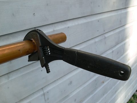

Päivän kalu on tällä kertaa paljon parjattu jakoavain. Aiheesta löytyy versio, jossa liikkuvassa leuassa on hammastus ulkokantissa
ja leuka on käännettävissä, kuten kuvissa näkyy. Lisäksi kitaväli on huomattavasti suurempi normaaliin jakariin verrattuna. Hammastuksella pääsee tarttumaan pyöreisiin kohteisiin ja puree sitä kovemmin mitä enempi väännät. Tällä voi pelastua tilanteessa, jossa mutteri on nuljattu pilalle tavallisella jakarilla tai ruoste on tehnyt tehtävänsä.

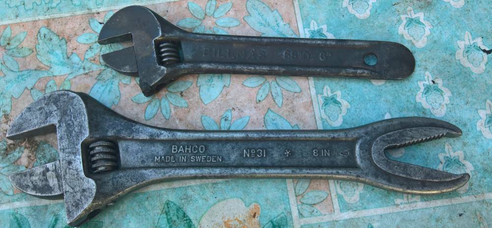

Joskus oli jakareita, joiden hantaakipäässä oli vastaava hammastettu, kiinteä kita. Billnäs:llä?
Re: Päivän työkalu
Tuollainen löytyy! On Bahco. On muuten todella laadukasta materiaalia nykyisiin verrattu, esim pinenen jenkatapin perä ei saa mitään tuhoo aikaiseksi leukoihin. Tuolla haarukkapäällä pystyy kyllä kääntämään kantoja "räikkämäisesti" muttei kovin tiukkaan ja pienillä kannoilla ylimenevät kärjet ovat tiellä ahtaissa paikoissa. Kuvassa vanha Bilnäs jossa tuollainen lusikkapää. Mihin lienee tarkoitettu? Sopii esim rengasraudauksi polkupyörän-mopon kumeilla.ealab kirjoitti:Joskus oli jakareita, joiden hantaakipäässä oli vastaava hammastettu, kiinteä kita. Billnäs:llä?
Re: Päivän työkalu
EILIS-päivän työkaluWesa kirjoitti:Tuollainen löytyy! On Bahco. On muuten todella laadukasta materiaalia nykyisiin verrattu, esim pinenen jenkatapin perä ei saa mitään tuhoo aikaiseksi leukoihin. Tuolla haarukkapäällä pystyy kyllä kääntämään kantoja "räikkämäisesti" muttei kovin tiukkaan ja pienillä kannoilla ylimenevät kärjet ovat tiellä ahtaissa paikoissa. Kuvassa vanha Bilnäs jossa tuollainen lusikkapää. Mihin lienee tarkoitettu? Sopii esim rengasraudauksi polkupyörän-mopon kumeilla.ealab kirjoitti:Joskus oli jakareita, joiden hantaakipäässä oli vastaava hammastettu, kiinteä kita. Billnäs:llä?

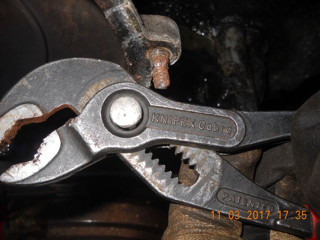

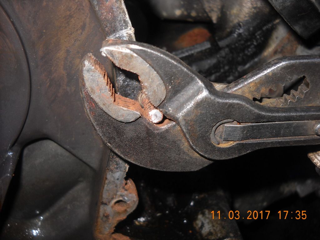

Käytössä kuluneet Knipexit, joskus taisin luvata jossakin kuvan niistä tällätä...
Tuommoset. Kahvatkin ihan sileät, toisinkuin nykyisissä. Olivat uutenakin. Taustalla näkyy ikävästi katkennut vesipumpun ruuvi, johon noilla piti tarttua...
Ja lähti, kuten kaksi muutakin katkennutta. Kyllä oli synkkiä ajatuksia mieli täynnä, kun meni kannan läheltä katkiamaan. Muuta siitä ne sitten kirkastui, kun muisti Knipexit mukana kulkevan...
Ja noin tuli taas Britti selätettyä, vaikka vastaan yrittikin laittaa...
