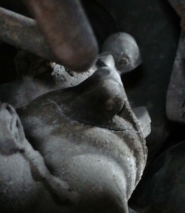

isän samallaisessa Cee vitosesa samallaiset oireet syyksi selvisi hammastanko josta oli korvakko lohennu

Ja on muuten ihan samalla tavalla murtunut korva täälläkin...

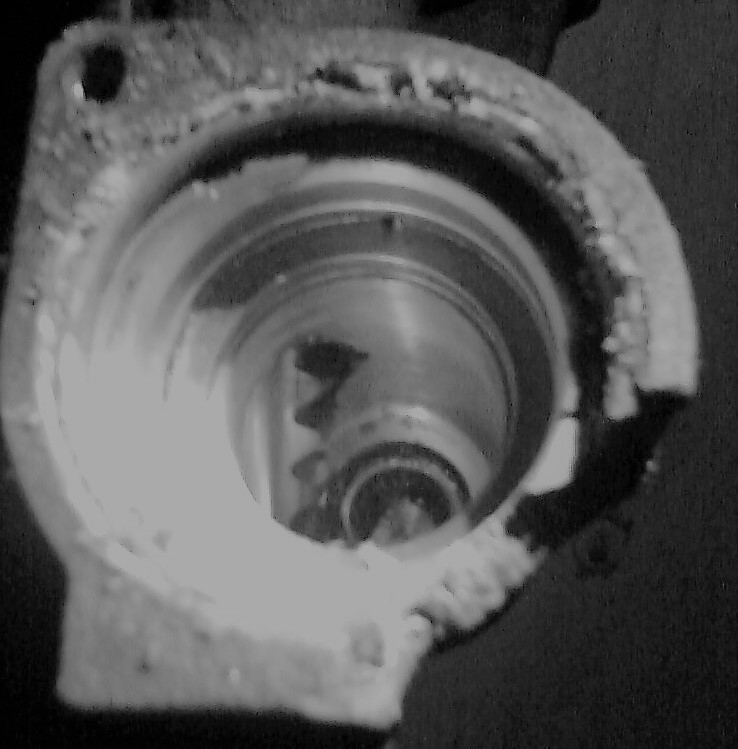

Juu samasta pöntöstä ottaa.
Kuvassa näkyy halkeama.

Kiitos kuvasta :) Tarviiko pohjasta purkaa paljon pahveja että pääsee tarkastamaan tuon osan?

Tässä ei tarvinnut purkaa yhtään. Mutta en tiedä puuttuuko tuosta muoveja.

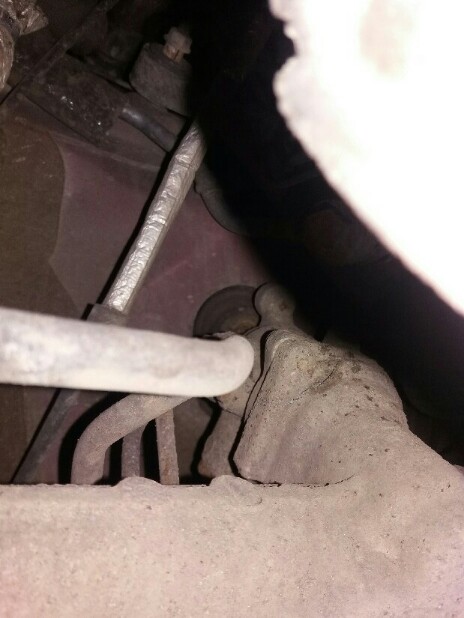

Tässä rajaamaton kuva. Otettu alhaalta palkin ja koneen välistä.

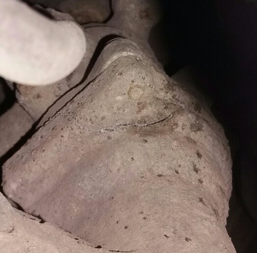

Tänään vasta ehdimme asiaa katsoa, ja näemmä aivan sama juttu täällä kuin muillakin kirjoittajilla.
Onko teillä ollut minkälaisia kokemuksia vaihdosta? Minkä hintainen varaosa, teittekö työt itse vai liikkeessä? Ei taida olla ihan helpoin tai halvin remontti tämä...
Kiitos kaikille vastaajille avusta ja tietämyksestä :)
Lohjennut hammastanko
