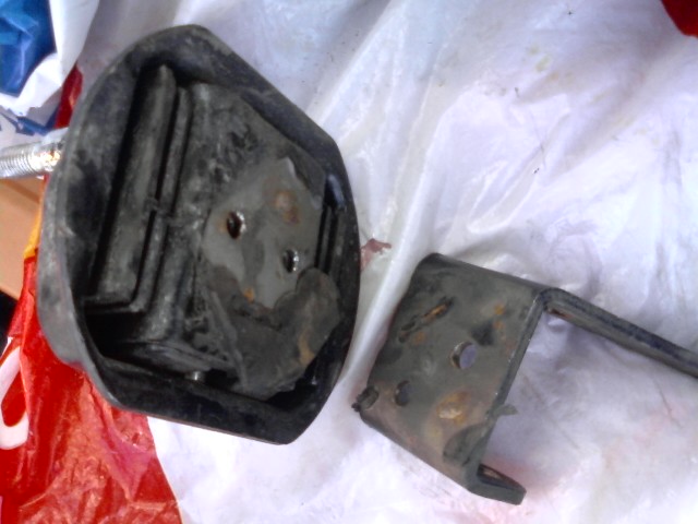

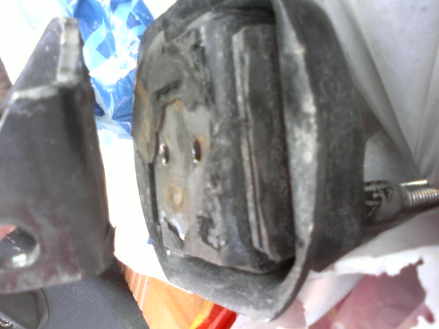

Minkälaisia kokemuksia porukalla on Motonetistä? Tai muualtakin..
Tässäpä oma tarina:
Ostin motonetistä taka-akselin tuennan etukumit Sitikkaani (zx 1,9td farkkumalli -96). Asennutin ne yksityisellä ihmisellä paikalleen, töistä hän ei laskuttanu mitään. Nooo vasen puoli kesti makiat 1300km/1kk. Autolla ei revitetty yms. Kävin ostaa tarviketorilta uuden osan, asennutin korjaamossa (siis täysin kolmas osapuoli) josta sain lisäks lappusen et vanha osa oli asiallisesti paikallaa ts ei asennusvirhettä ym. Motonet sitte anto sen 25ekeä mulle takas kouraan. Meinas vaa vähä pistää hajottaa nyt tuo motonet, enkä taia enää yhtää Motonet-puslaa autooni laitattaa...
Kaiken lisäksi tän Oulun Motonetin takuumiehen asenne oli lievästi ärsyttävä, kysyi että mistä nyt hain osan. Sanoin että Tarviketorilta, johon kaveri ylimielisllä äänellä: "Sekö nyt sitte muka kestää paremmin?". Sanoin vaa et joo varmastikki enemmä ku teän osat. Siitä korjaajan lapusta huolimatta alko vielä epäilemään että alustassa olis jotai muuta rikki tms joka sitte olis rikkonu tänki, mut voivoi, juuri katsastettu (jossa siis huomattiin juurikin niiden vanhojen, jo 389tkm/13v ajettujen puslien olevan väljät). Seuraavaksi mies epäili mulla olevan alustasarjaa tms. Ei oo. Viimeseks kysy että miks vanhat meni rikki. EIkö kohta 400tkm vanhat puslat saa jo mennä rikki? vai? :D
Noh, nyt on oikea osa eikä mikään Motonetin leikkikalu alla, kauhulla odotan et millon se oikeanpuoleinen motonetti osa poksahtaa kans... :/
-96 ZX 1.9TD Avantage 5hlö pa

Sitruunaseppä kirjoitti:Kolinoista päätellen mun viikon vanha tuttavuuteni, 1,8 Break on kanssa rikkomassa nuo taka-akseliston kiinnitystyynyt. Takatukivarret oli katsastuksessa ok (iskarit vaihdettu uusiin), mutta aikaisempien viestiketjujen perusteella vähän epämääräinen kolina juuri oikeanlaisissa töyssyissä olis juuri noiden kiinnitystyynyjen oireilua.
Mulla juurikin nama taka-akselin kiinnityksen ETUpuslat kolisi oikeanlaisissa koloissa/töyssyissa sekä napakoissaterävissä jarrutuksissa. Oikee kunnolla kolahtaa siis. Kannattaa vaihtaa ne, loppuunsa aika iso hermopelastus tulee :D

laspa kirjoitti:Noh, nyt on oikea osa eikä mikään Motonetin leikkikalu alla, kauhulla odotan et millon se oikeanpuoleinen motonetti osa poksahtaa kans... :/
Näyttipä tutulta. :lol: Tosin, itselläni tuo kesti n. vuoden, ja uudenkin ostin Motonetistä. Ei tuo nyt niin paha ole vaihtaa, pysyypähän ruuvit kunnossa, kun niitä aukoo säännöllisesti. ;) Itse epäilen, että tuossa osassa on ollut joku valmistusvirhe, kun hajosi niin herkästi. Toiselle puolelle vaihdoin samaan aikaan, ja se on täysin kunnossa edelleen.
