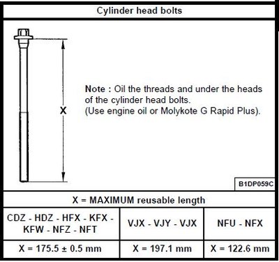

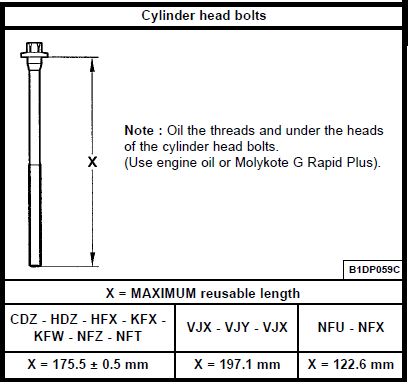

Tuossa vielä referenssiksi pulttien max. pituudet, jonka ylityksen jälkeen pultti pitäisi uusia

Re: Xsara kannenpulttien momentti 1.6 -99
Mikä kone se on tarkemmin (katsoin että 1,6i 8 venttiilisessä olisi ;M10x1,5 175 mm pitkinä?)
Juuri tuo 8 venttilikone. Tuo googlella löytynyt pulttitieto oli tarkoituksena vain noin yleisesti tutkia tuo kierre mitä pulteissa nykyisin on. Varmaankin koneessa on tuo mainitsemasi pulttikoko. Tuossa SVC:n taulukossakin on näköjään tuo 175 mittanen.olli__o kirjoitti:Mikä kone se on tarkemmin (katsoin että 1,6i 8 venttiilisessä olisi ;M10x1,5 175 mm pitkinä?)
