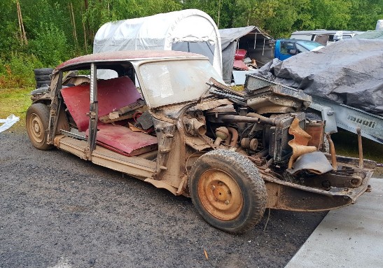

Tulipa ostettua nyt syksyllä pitkän haaveilun jälkeen D super. Kohdalle osui vm75, otettu liikenteestä pois 1984, eli 9 vuotta ja 80tuhatta ajettu. Auto maannut navetassa yms, purettu joskus kun ollut tarkoitus kunnostaa. Eli ostin siis lähes läpimädäksi ruostuneen ruhon ja mukana tuli läjä irtotavaraa (halvalla). Kuvassa auto Paljon parempi mitä oikeasti. Mutta avoimin mielin, tekniikkaan syventyen puskien projektia eteenpäin. Annan inspiraation viedä ja rakennan mieluisen ajopelin. Eli ei museovehje ole tulossa.

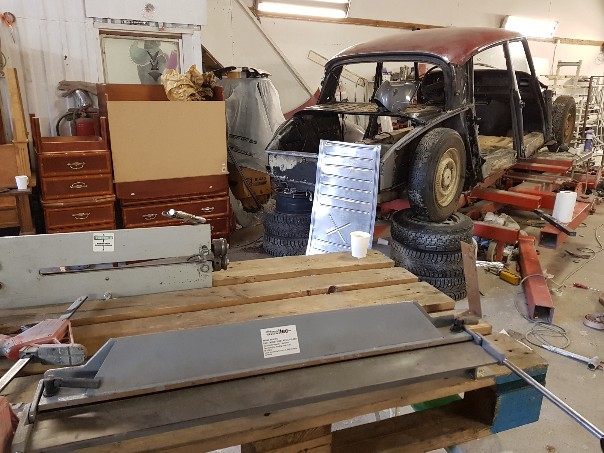

Ja eiku pellin leikkausta, kanttaamista ja muotoilua...

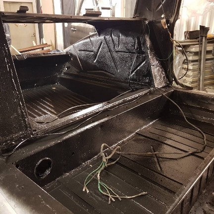

Koko peräpää uusiksi, puhallettu,pesty hapolla,epoksimaalit, massat yms...ai niin ja uudet hydrauliikka putket tekasin. Englannista löyty googlaamisen jälkeen sopiva työkalu jolla sai puristettua uusiin putkiin "pallot" Ja näytti hyvin onnistuvan tehdä 4.75mm putkeen kalliin 4.5mm putken sijaan. Näyttää toimivanki systeemit.

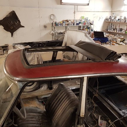

Ja ku vauhtiin pääsi ja kaverin tallinperällä oli purujen ja pölyjen seassa rättikatto....ei ole enää, nyt se mulla. Ja piti vähä penkoa peltivarastoa ja ettiä parhaat ovet joista alan työstään ehjiä. Projektin edetessä tulen varmaan tarvitsemaan erinäisiä neuvoja, osia yms apua :)
