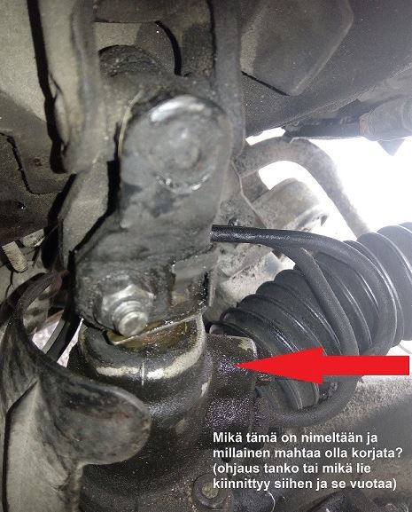

Mikä tämä osa on nimeltään ja saako korjattua?
Viesti Kirjoittaja Ralezkis »
Miulla ei ole hajuakaan kyseisen osan nimestä tahi siitä pystyykö korjaamaan... Joskos joku viisaampi osaisi neuvoa kyseisessä asiassa kun tuppaavat nuo ohjaustehostimen nesteet näköjään valuvan pitkin kyliä :oops:

Kyseessä siis xsara vm2003 1.6 bensiini vehje

Ohjausventtiili on se. Olen noita kolme kappaletta korjannut (2 Bexistä ja 1 Xantiasta) pelkästään akselin ylästefan vaihtamalla ja tiiviiksi ovat tulleet vuosikausiksi, vaikka tosihenkilöt vaihtavatkin kaikki tiivisteet sisältä. Siihen tarvitsee jo puristuspantoja yms konsteja. Legendoja olen kuullut että Xantiasta ylästefa olisi vaihdettu koneen päällä maaten notkeilla käsillä moottorin ja tulipellin välistä. Ei se varmaan ihan mahdotonta ole, mutta itse en saanut stefaa irti vaikka istuin vaihteiston kohdalla konehuoneessa nokatusten venttiilin kanssa, kun vaihteisto oli muun rempan takia pöydällä. Irti oli otettava, ruuvipenkissä homma on jo helppo venttiiliä sen enempää purkamatta. -Tiivisteiden surma on usein ruostunut ristinivel (näkyy kuvan yläosassa), se aiheuttaa jäykistellessään sivuttaisvääntöä venttiilin akseliin. Xsarassa on eri neste mutta eiköhän sekin periaatteessa toimi samalla tavalla.

Kiitoksia oikein paljon tiedosta, olen taas astetta viisaampi Xsaran omistaja :lol: Yritin etsiä ohjausventtiiliä eri sivustoilta jotta olisin nähnyt minkä hintanen se mahtaa olla tai paljonko tiivistesarja olisi maksanut mutta en löytänyt mistään :?: olisiko jotain linkkiä tai sivustoa mistä löytäisin???
