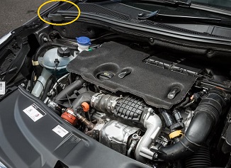

Kamalat, märät mustat tussut!
Kauheeta, aivan KAUHEETA! Ristus, no, mikä nyt TAAS...!? Juu, tällaista; 2008 Peukotissa, epäilen, että C3:ssä ja muissa samankokoisissa, on kamalat tiivistetyyny-tussut, läpäreet konepellin takakulmien alla. Ne imee vettä ja jäätyy kiinni konepeltiin, repeilee ja, ja tuhanen tulimmaista! Sellaiset jääkalikat auton kulmissa aiheuttavat varmasti nitinää ja natinaa? Nimittäin monessa Peukotti- ja Sitikkakeskustelussa ounasteltiin pakkasella ilmenevää ääntä, joka sopisi mielestäni juurikin tähän.
Kyseiset tiivisteet on aika isot, melkein litran tilavuudeltaan. Sienikumiset, imevät vettä itsensä ihan täyteen. Otin ne pois ja seisoin niiden päällä, vettä juoksi pihalaatoille ihan norona. Ei ollut vedellä vaihtoehtoa. Reilusti sata kiloa ja Sievit ... teräspohjaiset.

C3 Picassossa oli nuo myös, oli aina päänvaivaa, että miten ne muodottomiksi kuluneet möykyt sinne oikein saa soviteltuaSitruunaseppä kirjoitti:Kauheeta, aivan KAUHEETA! Ristus, no, mikä nyt TAAS...!? Juu, tällaista; 2008 Peukotissa, epäilen, että C3:ssä ja muissa samankokoisissa, on kamalat tiivistetyyny-tussut, läpäreet konepellin takakulmien alla. Ne imee vettä ja jäätyy kiinni konepeltiin, repeilee ja, ja tuhanen tulimmaista! Sellaiset jääkalikat auton kulmissa aiheuttavat varmasti nitinää ja natinaa? Nimittäin monessa Peukotti- ja Sitikkakeskustelussa ounasteltiin pakkasella ilmenevää ääntä, joka sopisi mielestäni juurikin tähän.
Kuva; carsales.com.au
En kyllä hoksannut että olisivat mitään ääntä aiheuttaneet eivät kyllä vettäkään imeneet...

Siltä minustakin näytti vielä kesällä. Meinasin entisöidä ne tiivisteet tuulilasiliiman lopuilla. Unohtui. Nyt viime päivinä on ollut suojasäätä ja märkää lunta paljon. Tuulilasin alakouru täynnä. Vesi valuu hitaasti myös itsekseen pois, kuivattelen tiivisteitä patterin päällä. Vetiset tiivisteet todennäköisesti jäätyvät kalikoiksi sopivalla kelillä, tehden kitinän ja natinan diagnosoinnista teknis-meteorologsen haasteen?

Nämä tiivistetyynyni vettyvät, jos tuulilasilla on märkää lunta. Tuossa samoja, 207 Peukotin osia. Hyvä vinkki tsekata, ettei viemärit ole tukossa. Oppi jotain uutta; Scuttle drain, tuulilasin alaritilän vedenpoistokanavat.
