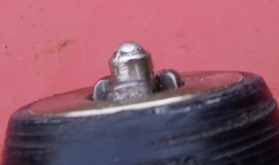

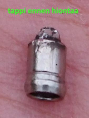

Korjatut kestää toisen mokoman. Auki varovasti se paketti. Ei niitä osia miljoonaa ole , -ihan.. Lieriömäinen kosketintappi on jousipainotteisena liikkuvassa osassa ja sen messinkitapin ulostuleva pallomainen pää kuluu hieman talttamaiseksi mikä aiheuttaa tapin pyöriessä akselinsa ympäri sen että kuluneen kärjen nurkka puree kiinni vastinkappaleeseensa jolloin viiksi ei käänny. Tappi, 5-6 mm muistaakseni, lähtee helposti sieltä poterostaan ja on helppo "sorvata" vaikka porakoneen istukkaan kiinnitettynä viilaa vasten pyöreäksi. Toki lyhenee hieman joka kerta ja ohjauspituus lyhenee..

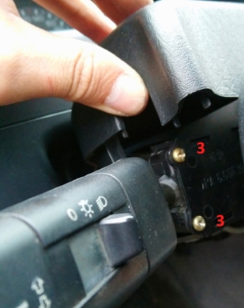

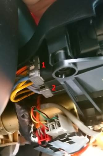

1. Avaa ratin alamuovin ruuvit (5 kpl)
2. Laske ratti niin alas kuin menee
3. Ota vilkkuviiksen liittimet irti
4. Avaa kaksi messinkiruuvia (ristipää)

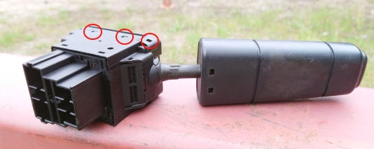

5. Pura viiksipaketin kansi (pienellä ruuvarilla paina molemmin puolin kynnet alas, yht. 6 kynttä), avaa varoen

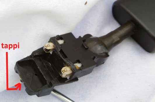

6. Vedä vipuosan päässä oleva tappi irti (just tästä ei tullut kuvaa..), tapin sisällä on jousi joka jää vipuosan koloon
7. Pyöristä tapin pää porakoneella ja viilalla/hiomapaperilla

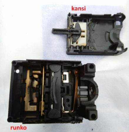

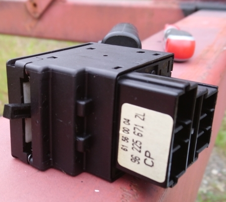

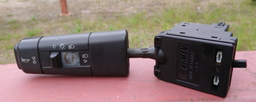

Vilkkuviiksi
sitikkaporo
Liittynyt: 01.02.2009 13:04
Re: Xm Y4 vilkkuviiksiongelma
Viesti Kirjoittaja sitikkaporo »
Purettuna..

Tappi ennen ja jälkeen
