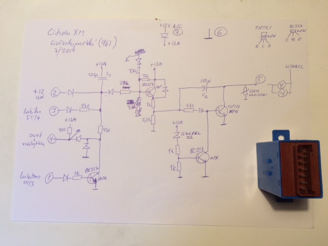

Yhtenä aamuna akku oli tyhjä (seissyt pari päivää) ja syynä oli jatkuvasti palava sisävalo. Kun laittoi avaimesta virrat niin valo sammui mutta kun sammutti auton niin muutaman sekunnin päästä valot syttyivät ja jäivät palamaan. Sen verran oli viivettä syttymisessä että helposti ehti ulos ja laittaa ovet lukkoon ennenkuin vaivihkaa tulivat päälle.
No, hanskalokeron alla on seitsenpiikkinen sininen loota joka ohjaa sisävaloja. Tutkailin sitä tarkemmin ja sieltä oli yksi transistori hajonnut. Ymmärtääkseni tämä purkki hajoaa hyvin harvoin...
Ohessa piirtämäni kytkentäkaavio purkista. En takaa että se on täysin oikein mutta auttaa jos jollakulla on tarvetta moiseen. Lukituspurkilta (kaavioissa osa 55, pinna 3) tulee johto pinnaan yksi ja se ohjaa valot päälle transistorin BC337 avulla kun avaa lukot. Tämä transistori oli vioittunut.

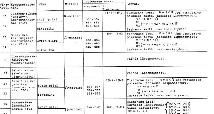

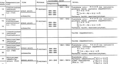

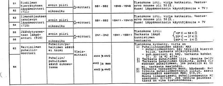

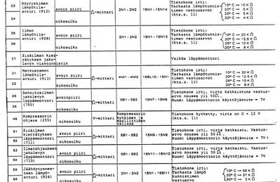

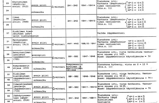

Automaatti-ilmastoinnin ohjauselektroniikka on mielestäni laskettava samaan kastiin, hyvin luotettavaa. Jos se on tallettanut vikakoodin niin luin jostain että kun sähköt pistää päälle niin lämpötiladigittien välissä oleva piste vilkkuu kolme kertaa. Vaikka vikakoodeja ei luekaan niin servomoottorien vastukset on helppo mitata panelin liittimestä. Liitteenä olevassa lapussa nuo moottoreiden minimivastusarvot on lähempänä 30 ohmia kuin 50:tä. Jos servon rattaat ovat ehjät niin moottoreiden hiiliratojen putsaus + hiilien viilaus voi auttaa..... useimmiten ei. Itselläni vaihdoin ratasviallisesta moottorin ja jo pelittää. Moottori-ratasboksin avaamisen voi tehdä huoletta, siellä on vain kaksi ratasta joiden nuolet täytyy laittaa kohdalleen.

Tuossa purkissa on 220 uF konkka sisävalon päälläoloviiveelle (lukot auki) ja 100 mikron sammumishimmenemiselle. Simppelin rakenteen takia tuota voi jasun tapaan käyttää muuallakin vaikka vähän modaamalla
